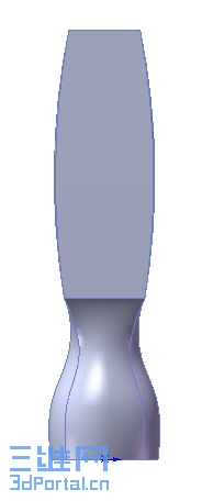

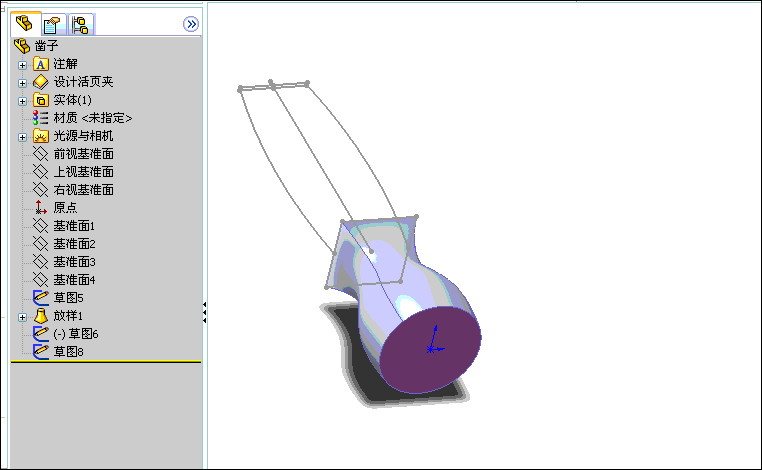

最近刚学sw,用的是sw2007,好不容易画出个东西,但是,我原本是想用到中心线的功能的,但是当我用草图8当中心线时,它提示放样中心线是无效的,没有与#1面相切,是咋回事啊,#1面是哪个面啊?谢谢高手们了,我把图传上去了

看过了,给点建议你,你做的放样2引导线草图6和草图7不是左右对称的,用做放样的中心线草图8为什么不在图形的中心呢?2 X1 k3 k7 I6 X( G% G. E% m  g1 N
我改了下,引导线就用草图左右对称的两条线就可以了,* z$ m  D. N6 ]1 G
