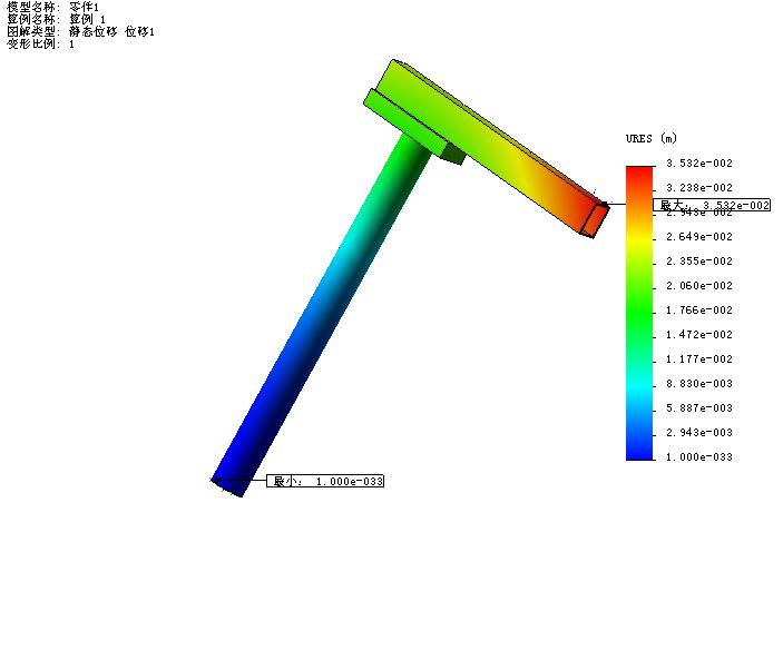

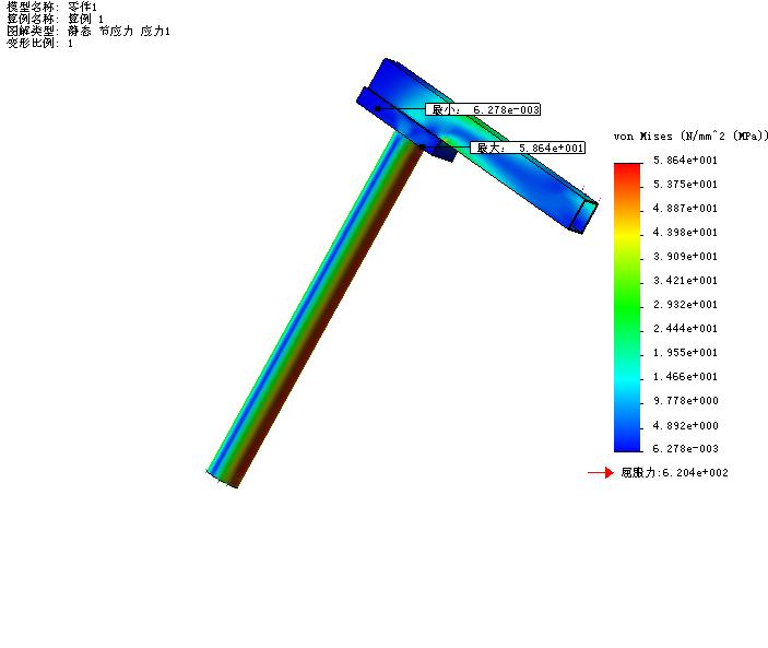

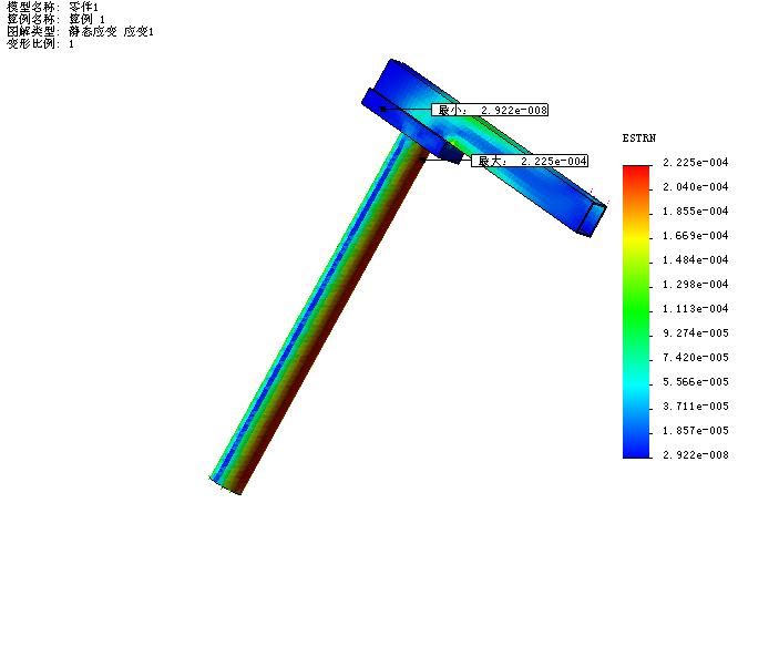

发表于 2007-6-12 12:00:50 | 显示全部楼层 来自: 中国黑龙江大庆
如果需要定义不同的材料就需要做成装配体,然后分别定义材料  K( Y+ W7 b. ?# O2 t: _
我这里只是按照相同的材料定义的,按照图纸上在横梁一端加了80Kn的载荷,先看看结果,如果还需要详细结果,可以提供.
应力云图
应力云图
位移云图
位移云图
应变云图
应变云图
