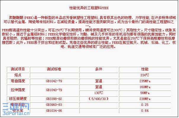

找到了PEEK(聚醚醚酮),可惜这种材料是绝缘的,如果有知道的朋友请帮忙给我推荐一下
发表于 2007-3-27 15:44:05 | 显示全部楼层 来自: 中国辽宁沈阳
PEEK是一种相当不错的材料,它本身树脂是绝缘的,但可添加导电填料,如碳纤等,我公司目前便使用的碳纤增强PEEK,由于只为便于电镀,所以未测体积电阻率,如需抗静电效果好的,可要求厂家用其它填料,如金属纤维等,且国外已有此种改性材料,如RTP公司,不过我还是支持国产,你可以吉林大学联系,他们也应可做到,而且其国产价格便宜.
