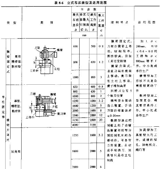

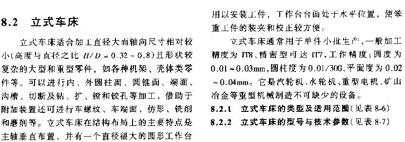

发表于 2007-4-9 16:13:10 | 显示全部楼层 来自: 中国湖北十堰
想这样的东西,回转直径大而轴向尺寸相对比较小,挺适合上立车干的,就是立车比较少。+ R; S! g5 q' J+ p9 D- \) r3 [
贴个PP楼主和大家都看看吧。
