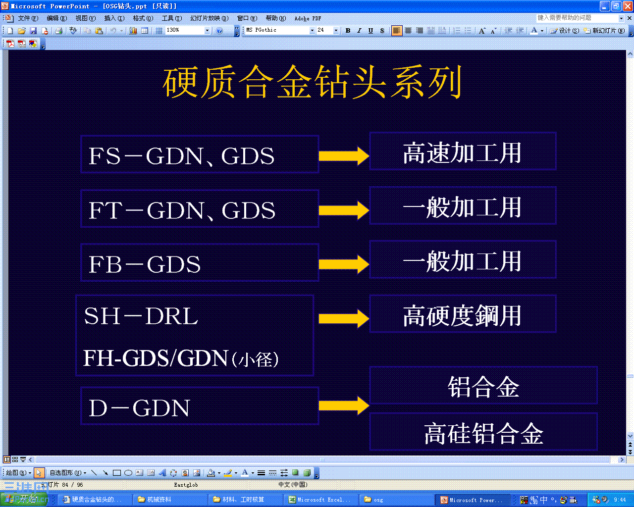

发表于 2007-3-30 09:41:29 | 显示全部楼层 来自: 中国上海
硬质合金钻头加工后角也很关键:- _7 W' Y% s& k" e8 K
大后角——最适合于切削抵抗小的铝系、铜、塑料等
( `# o. w& q. E# N小后角——最适合于高硬度材加工、高精度加工或高进给切削。
: o4 X) e# Z% A# x( I% ?1 G硬质合金种类不少也要选对(如图片)
渔樵 + 3 技术讨论
