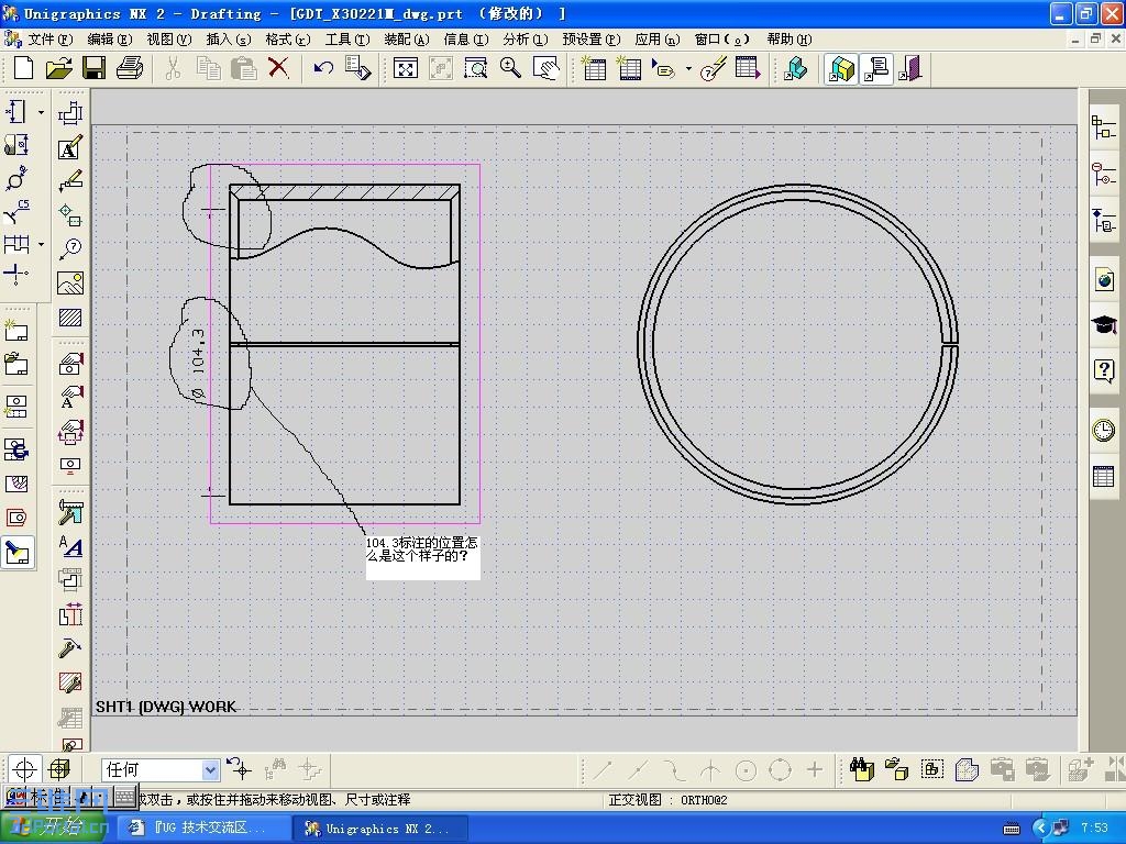

104.3的位置不对呀~~怎么调?请大狭给予帮助~~~!!

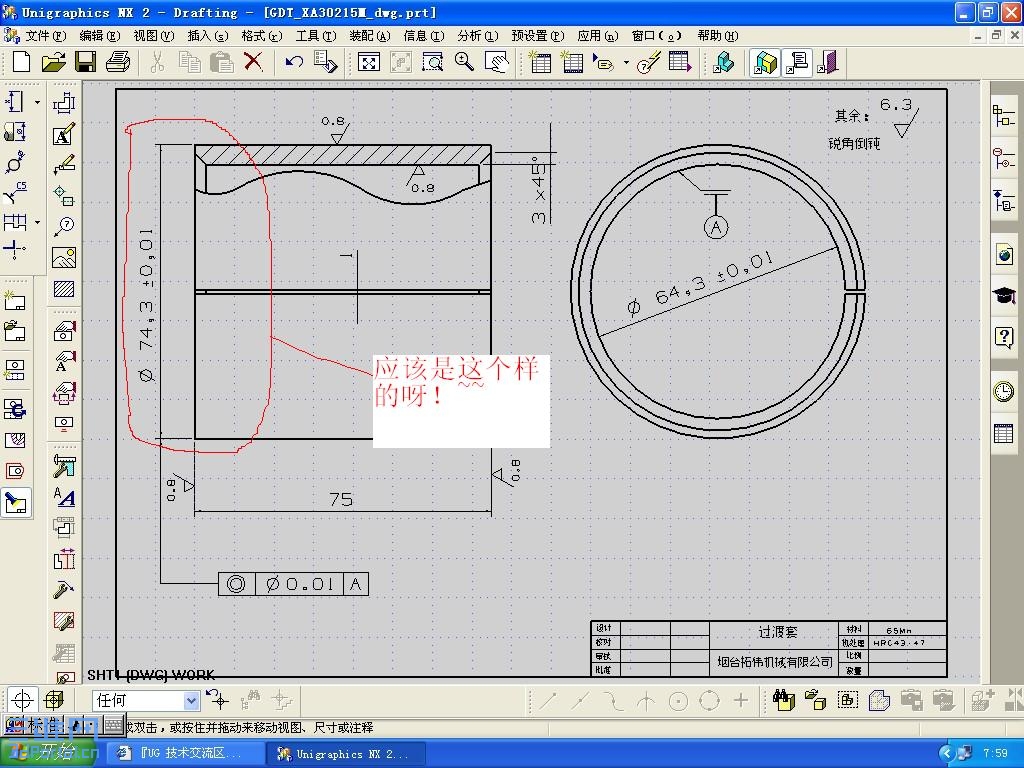

 楼主| 发表于 2007-3-26 08:00:32 | 显示全部楼层 来自: 中国山东烟台
应该是这个样子的呀~~~应该怎么标注?是不是局部剖的问题?

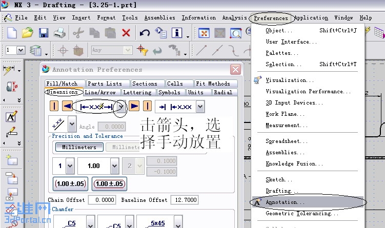

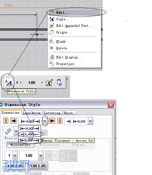

首先需要保证你想标注的位置选择正确- {/ J7 V% E4 Q5 T
如果放置位置不是你想要的,需要把它改成手动放置,拖到你想要的地方.(可以先在预设置->标准->尺寸->箭头样式里面选择手动放置),如果只是少数需要手动放置,就双击需要手动放置的尺寸(或右键->编辑)
