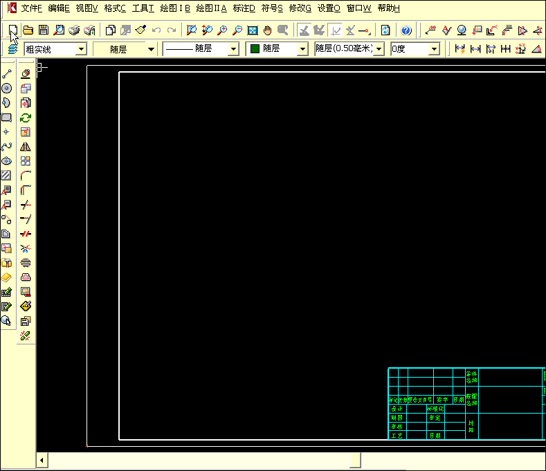

开目2005的出图效果不好
8 i/ N6 o& D( W  p
/ F+ y0 D5 T! _6 B, z$ z* p% x, j" ]
开目2005的出图效果不好,与caxa电子图板效果差不多,更可气的是,把字体大小样式 等设置好,程序关闭后,下次打开又恢复到原来的样式了,相信不应该是软件的bug,但我安装了5台机器,都有这毛病。

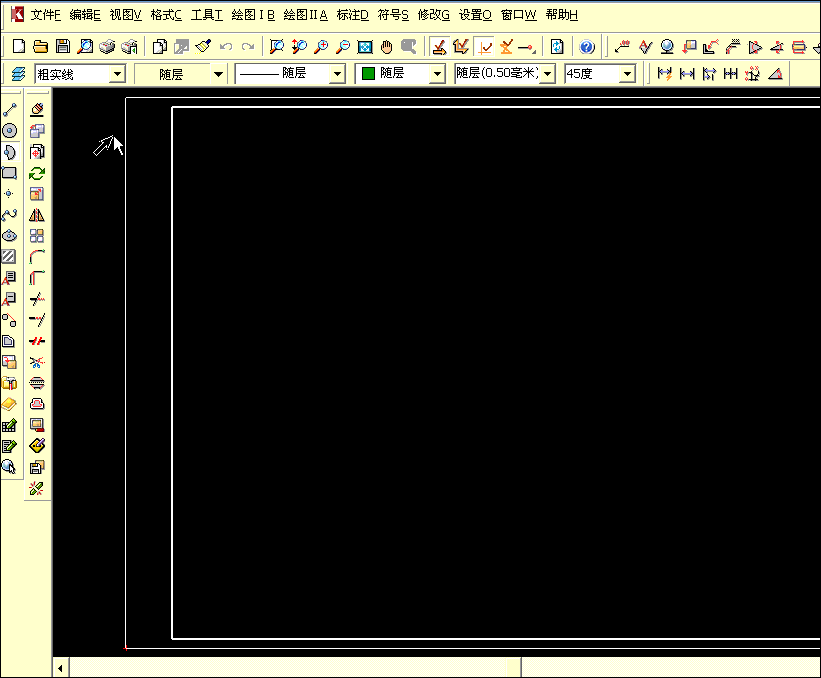

首先说是你的图层没有设置好,再设置文字样式、标注样式绘图设置等,设置好之后另存为模板文件到:\Program Files\Common Files\KmSoft Shared\support;下次新建图纸时一定选择你的模板,之后就可以了。祥见动画!
5 o( K' V" W& u5 n8 L9 q如果用KMCAD2005打开KMCAD3.8,或者打开没有设置好模板的图纸时,那么图层及模板都与自己设置的不同,打开会有如楼所说的问题,所以最好用哪个版本画的就用哪个版本打开。

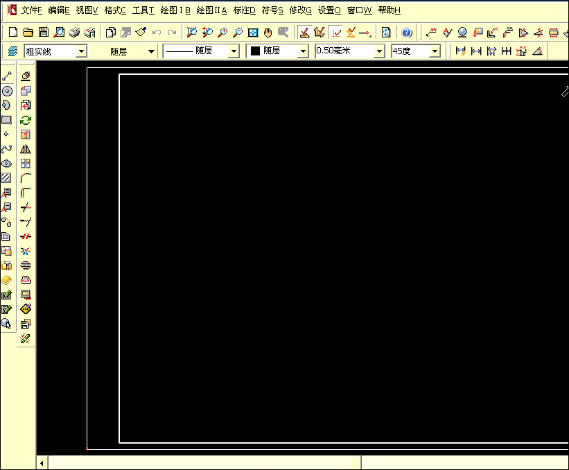

除了应用版主教的方法,又在绘图设置-工具属性 里,选择了禁用所有,并保存为模版,不知“选择禁用所有”是不是起到了作用
