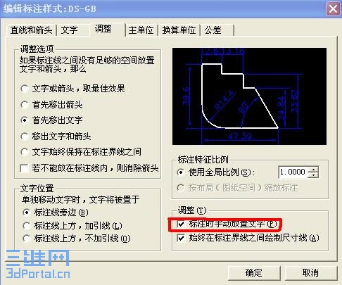

我今天又遇到这个问题如图的尺寸标注30线太长如何修改,是不是标注格式有问题,如何修改呢,我的操作是原来在A0图纸下比例是1:15,画好图后我需要把整个图纸变为A1,同时比例变为1:20,原来的尺寸标柱就变成这样了,还有就是如果自动标柱的是带多位小数的尺寸我们手动修改为整数(为数变少)。也会出现这种现象,也就是文字下的尺寸线不自动适应文字的长短。请问高人如何解决

是标注样式有问题,需要调整,见图。  y' L6 c3 z3 T- y+ Z
另外修改图副或者比例时注意选择“自动调整符号标注高度”,见图。

我就是这样作的,见下面附图

我自己制作的模板,你可以试试。

谢谢版主,我知道如何改了,希望大家都来交流使用体会和解决问题的办法
