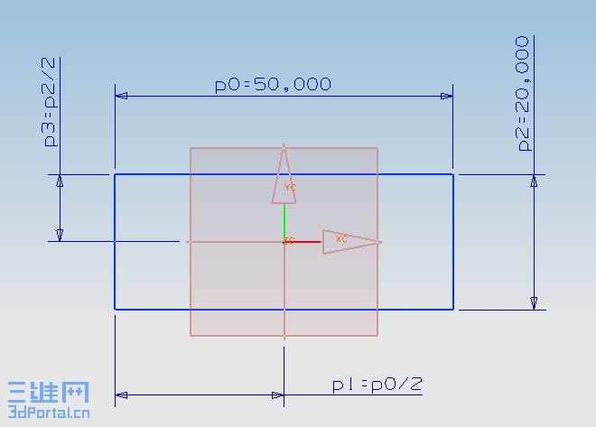

请问怎么用约束将矩形中的线关于轴对称.并且怎么将一跟线打段成两段

我也不知道UG草图里有没有“轴对称”约束,我没有看到。
: A. d/ M1 V3 J8 N) t+ z7 \可以绘制一半,再通过基准轴镜像,可以建立“轴对称”。

发表于 2007-3-25 11:50:34 | 显示全部楼层 来自: 中国山西太原
你可以用表达式进行约束。比如,长方形的长为p0=50,那么这条边到中心线的距离用表达式表示的话,就是p1=p0/2。请看帖图。如果修改长方形的边长,它始终是对称于中心线的。1 Z9 `' w. z  e' ^+ B7 s* e7 d3 ]

发表于 2007-3-25 12:04:48 | 显示全部楼层 来自: 中国江苏常州
画一条中心线,然后与轴线共线约束

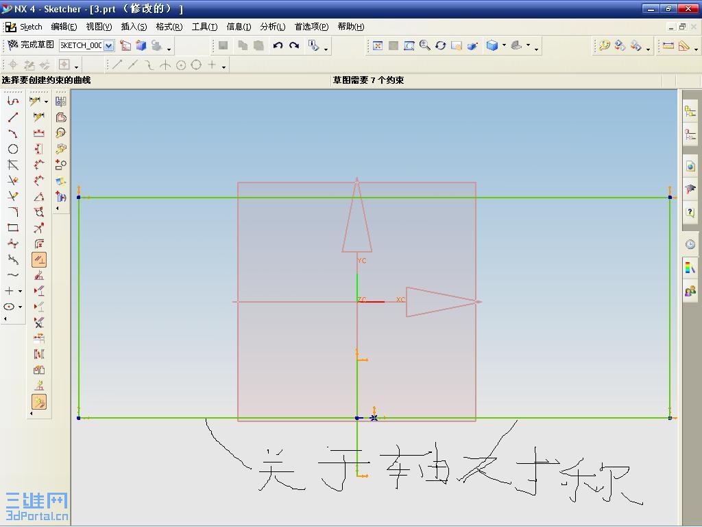

发表于 2007-3-30 07:54:40 | 显示全部楼层 来自: 中国上海
好像直接约束就行了. 关于轴对称
