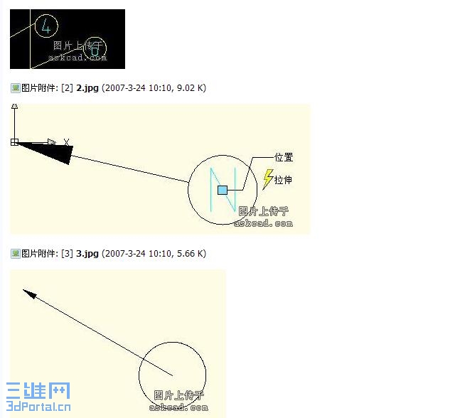

帮一位朋友,求助各位了:如图1:拉出来的效果不是很好。
9 Q4 e# j: @0 t如图2:我的定义是这样的。1 q& g. ^$ d0 x! P9 B7 H& O
如图3:我现在想弄一个圆可以覆盖中间的直线,这样,只要定义了圆心就可以随便拉伸了。。
" d, X) `, k1 x  L
6 G5 Y% R2 z2 z1 ^" \1 e* d3 l请问有什么好的办法么?, j% E5 e- }7 X- m1 n& ]8 L$ U4 C) T
8 a, F2 h4 c+ s+ @2 O* R! N
另外:偶现在做出来的东西如果改变缩放后复制,就会找不到拉伸的蓝点,好像失去了自定义属性。。

可以用你的图2定义一个块,箭头连带直线可以是水平的,只是插入点要选择正确。这样可以插入块时带旋转角度就可以满足要求,文字设置为水平就好了!! O8 e+ V7 T7 h+ G* ?9 E" h5 Y- z
其他的二次开发,编程我就不懂了!

谢谢你的回复,这只是普通得创建块而已,那我要实现动态块,这好像就复杂点了吧。
