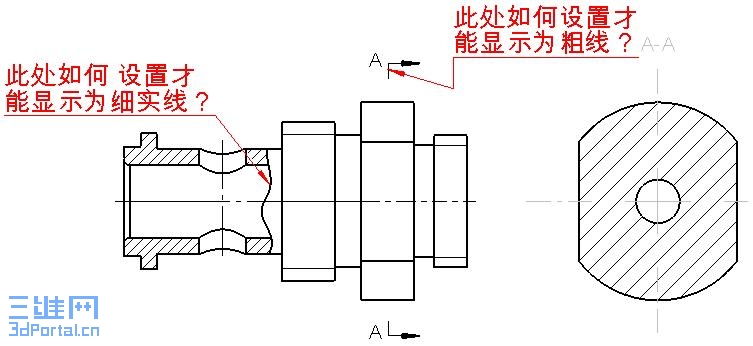

此图中的两个地方应如何设置?一个是断开的剖视图,一个是剖面视图,谢谢!!!

工程图工具栏里有更改线性的命令,你自己好好找找
 楼主| 发表于 2007-3-24 15:42:11 | 显示全部楼层 来自: 中国四川资阳
能否设置为断开的剖视图成直接剖切后就是细实线,不用单独去修改它
发表于 2007-3-24 16:20:35 | 显示全部楼层 来自: 中国浙江金华
工具→选项→工程图→线型设置。在打印的时候还有一个线粗设置。

在这里设置好像不行

我也发现断开的局部剖视图的边界是粗实线,此时在选项的线粗设置里已经设置为细线了,不知这是什么原因?期待高手的解惑。
发表于 2007-3-25 13:13:49 | 显示全部楼层 来自: 中国广东中山
SW工程图一样可以设置和CAD一样的图层,可以设置线型号的呀!

原帖由 hahap 于 2007-3-25 13:13 发表
1 e) d" l% w  r/ ?) |SW工程图一样可以设置和CAD一样的图层,可以设置线型号的呀!
3 Y4 n/ x# }' z: Z7 I9 c& O
! {- R+ G, \# X. k4 N$ w! y
才发现,工具档里的线型,有这个图层功能

开工程图后,在>工具>选项>文件属性>线条形式与线条样式那里改建议是将要用的图框及设定都改好然后另存,工程视图范本的档(.drwdot)$ F7 S# u+ t8 W; G! `0 ~2 U
不然每张新图都要重新设定
