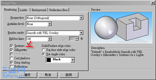

各位高手,我在实体中划装饰螺纹线后,实体怎么不能显示出来,但转工程图画时候又能表现有螺纹虚线,求高手指教一下在装饰螺纹线这一命令时候怎样才能在实体中让螺纹线显示,谢谢大家了

打开这项  如图

又学会一招!难看点,总比没有好把!8 ]- x5 I- e& T7 I  S
以前做三维图螺丝看者太难受!!
