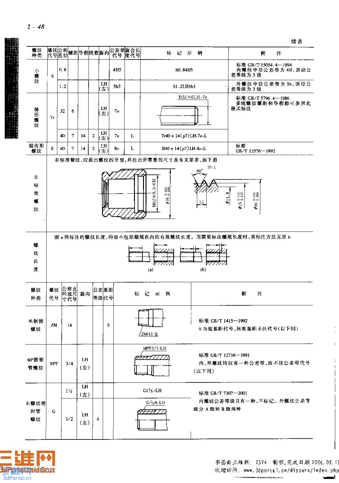

图纸上对管螺纹的标注都有那几种,各表示什么?请各位不吝赐教.

7 k! Q3 Z7 l$ @3 ?; Q" F引出标注,如图

55°的管螺纹分为:用螺纹密封的管螺纹和非螺纹密封的管螺纹。
+ {: c+ a' i$ k0 u! [/ X1 W  用螺纹密封的管螺纹的标记由螺纹特征代号和螺纹尺寸代号组成。特征代号为:RC(圆锥内螺纹),RP(圆柱内螺纹),R(圆锥外螺纹),比如RC1/2,RP1/8,R1等等。左旋圆锥外螺纹:R1/2-LH。装配时,内外螺纹的标记用斜线分开,左边表示内螺纹,右边表示外螺纹,如圆柱内螺纹与圆锥外螺纹配合:RP1/2/R1/2。
6 R# N5 t' Z# y( D  非螺纹密封的管螺纹的标志由螺纹特征代号和螺纹尺寸代号公差等级组成,特征代号用字母G表示。内螺纹的标记为特征代号G和尺寸代号两相;外螺纹的标记为特征代号G与尺寸代号和公差等级代号A或B三项。如尺寸代号为1/2的管螺纹的标记为
0 D2 X5 S" u2 E( i3 Q内螺纹: G1/2,     外螺纹:G1/2A或G1/2B,         左旋内螺纹G1/2-LH。
! S5 G/ d  N8 e3 I! e配合时标记,如内螺纹与A级外螺纹G1/2/G1/2A
