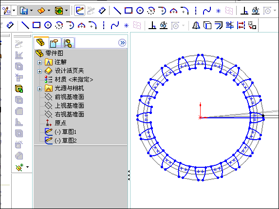

我是SW幼鸟,学习中遇到一些问题,请教高手门!!
$ A& y0 }7 W) [- Y6 n3 }! `1 a' t1 x ) b" s! n( `0 a1 I5 H* j; y- }6 z
1,我是SW幼鸟,现我要将某个特征的草图放置于另一基准面上,因此插入了一新的基准面(此新基准面是在原草图基准面上等距创建),可在进入<编辑草图平面>时新的基准面却不能选用,特征管理器中呈灰色未激活状态,为什么新建的基准面不能选用??( h  U: a7 f$ u: j+ y8 A4 D- a; q- r
9 \7 F% O& Z. P, u* `
2,在标注定位草图位置尺寸时,教程上经常说到“系统原点”,又说它与“草图原点”不是一回事,请问啥是“系统原点”,它与草图原点有什么区别,这样才能找到它在哪里?( h# [3 ^) [2 I
5 Q9 M+ p% j* b0 i3,见附件

第一个问题:你新建的基准面在特征管理器里面肯定是在你的草图后面的,当然不好用的了,这里面有先后顺序的,你要把基准面用鼠标拉到草图前面的。
8 a% `5 Q0 A) i3 R% T6 L9 y" q$ A第二个问题:我用了7年了,从来没注意过系统原点的,也不用注意它的,只要知道草图就行了。, X- @# i4 K) g8 m0 R+ h* ~; S8 B
第三个问题:不再当前草图上的东西仅能用来用作参考,不能在当前草图中修改别的草图的。' y- d/ P8 Z2 r" O6 c$ ^5 r. n1 W( b

! C8 f# w  u$ i8 B2 V多谢大哥啊,第三个问题,是照教程上做时才遇到的,应该说可以肯定教程没错,你看附件零件图了吗,它就是分两个草图画的,可是他就是能修剪掉我所说的那段线

wei8088 大哥,你好,上次你说不能修剪那段线,我在照原教程做时也修剪不了,可是教程上说能,现在传上原教程,请研究一下到底是为什么?是教程错了?还是…….。以下有原教程的上传件。

我现在没有sw,不能上机操作,不过看了一下文档,我觉得第18步可能有问题。
) Y" [, w; K7 }1 _第18步应该是将内外两个园都画出来的,这样的话,经过第20步的隐藏草图1,才会出现图7-8的样子的。

" I& G5 H: Z, C$ I我照做了一下,确实是少了一步,如果在第20步隐藏草图1的话,就不可能有齿顶圆了,所以在隐藏之前,可以用“转换实体引用”功能将草图1所做的齿顶圆再做一个。如此即可进行剪裁了。此教程有点不完善。
