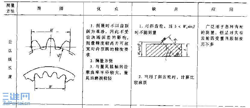

我公司有一批货需要拉花键
% C( y" y2 s6 j4 w1 @5 e我咨询拉刀制作的时候
% e# b1 C! |' [, q9 a/ A0 h拉刀公司询问我门工件是否有公法线要求" |2 {! x. _, w9 A
我想请教公法线的具体含义是什么?' P4 v0 p# I0 H9 O9 `+ x

公法线实际是控制齿厚的一种方法,你提出的参数缺少齿厚参数,也可以用跨棒距(即M值)来体现,有关齿轮加工的手册上都有介绍,建议你看一下

一般花键(无论内齿还是外齿)不给公法线,或者给量棒距或者给齿槽宽(内齿)齿厚宽(外齿)。
$ T; y& X: e8 E7 f% B9 E: o, w' g* M/ T      内齿齿槽宽有二个参数,分别是最大实际齿槽宽、最小作用齿槽宽,有此二参数就可以做拉刀和塞规了。外齿槽宽有二个参数,分别是最小实际齿厚宽、最大作用齿厚宽,有此二参数也可以做滚刀和环规了。

发表于 2007-4-4 18:11:51 | 显示全部楼层 来自: 中国广东
