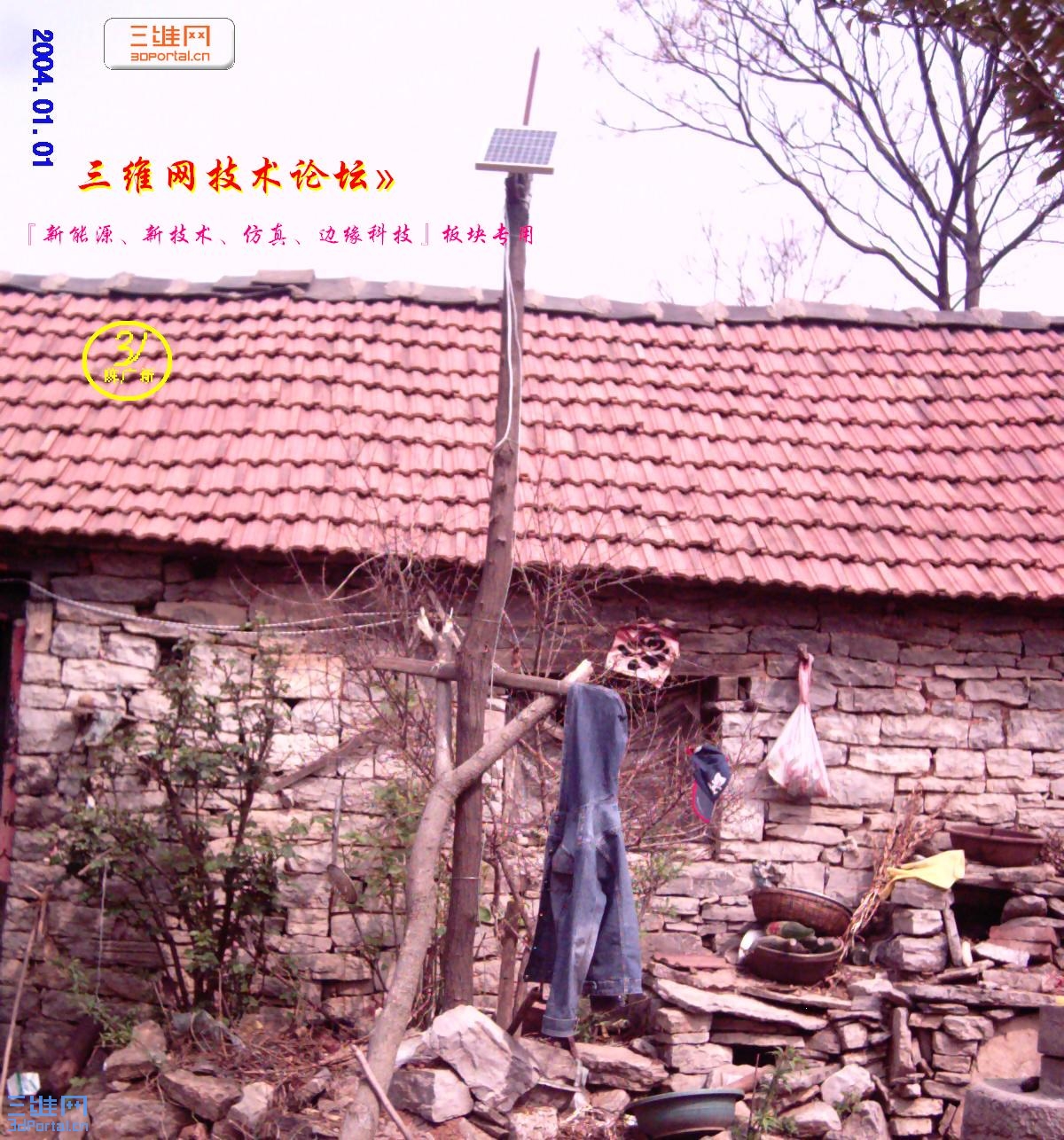

由于居住在山头上安电不方便,于是前年给丈母娘安装了一套太阳能光电系统,控制器,灯头等关键技术是自行设计,外壳也是免费加工的,但是光原材料还三千多元.预算参数如下:/ z$ V) a! }  `
1.蓄电池充满电后,连续阴天15天,能够正常供照明(最新进口2W特高亮LED,5组,以每天连续工作7小时算)使用;
- x+ O; ^; |7 T( V: G2.最大负载小于等于200W;
5 A0 ~( f' c# J3 T% H2 e$ W3.预计使用寿命7年;( Z/ W. S7 }" w
4.负载接近200W时,蓄电池充满电后,连续工作2小时左右;
4 r& u4 Y5 ~' @. O2 ^就按使用寿命10年,中间不维护算,其投资费用相当于每天平均1元,以现在电价来算相当于2度电.  Y8 T5 `" P2 i% Z$ R
大家来讨论一下,太阳能光电进入家庭的市场的可行性,实用性,现实性
. Y6 K3 C; |% a$ R2 n* ^  a照了张照片仅供参考0 {. r- `9 g/ M9 E/ g* u# ]0 d

 楼主| 发表于 2007-3-26 10:04:50 | 显示全部楼层 来自: 中国山东泰安
回复疑问
大家好,由于最近两天停电,未能及时回复,望大家见晾,现在就楼上提出的太阳能电池蓄电池问题解答如下:/ L+ q& j8 `* f2 e2 s
本系统采用的太阳电池组件采用上海交大生产的.是由72片晶体硅电池片串并联,用高透光率低铁钢化玻璃,抗老化EVA和优良耐候性TPT热压密封而成,外加阳极化优质铝合金边框,具有效率高、寿命长、安装方便、抗风、抗冰雹能力等特性。
2 \$ r& U# e: c4 w0 \* `6 |产品功率:35W;+ b/ E) z/ U0 F  @& g+ O! M- h
价格:46.9元/瓦;
. w7 X7 N' D  f  O/ e; x电压:17伏;; P5 z" n6 f, S9 _- k9 }
现在市场上有比较便宜价格大约在38元/瓦左右,质量一般.
+ P# Q5 f, V1 u" `' F$ w& I0 a蓄电池采用最新全密封铅酸免维护蓄电池
, ~# m' |: Q- K) b+ v特点:1 y6 y9 z( D3 `, \2 |4 N3 z* Q9 {2 P
长寿命、高容量、优越的过放电后的恢复性;
$ I/ m  x( {& x& ~, O气密性好、安全性高、可快速充电;, u, s3 E1 s8 t" i4 a: J1 B
防漏液的结构、具有免维护的特性;
6 q2 g& z. \: P: J) p4 _6 N具有抗过充电、抗过放电、耐振动、耐冲击的特点,可任意位置放置,便于保护和使用;- C, N% e7 O/ c2 D6 G% Z% z
电压:12伏;
, G/ `4 H1 f. `6 [
容量:38AH(安时);* T% Q& R9 o: _& Y. U
体积:197mm*165mm*175mm4 h$ P3 Q: R# K6 a# u8 v' ~
价格:1152元
# |7 R, v  M% d/ m: S使用寿命:厂家说3~5年.如今使用两年半多,基本没发现使用时间缩短问题.毕竟连阴天的时候很少,基本不会过放.还有一点就是,即便是阴天,太阳能还是能够提供一个微小的充电电流的,这要看阴的厚不厚.
, \+ C% M" r8 {' x; |现在品牌很多,价格质量也大不一样.本人设计上面系统时采用的,仅供参考,谢谢大家的回复,谢谢qian300班主的褒奖.

 楼主| 发表于 2007-5-11 09:59:06 | 显示全部楼层 来自: 中国山东泰安
原帖由 咖啡不苦 于 2007-5-7 22:07 发表 http://www.3dportal.cn/discuz/images/common/back.gif
' H5 X; b- g, A楼主,能不能把你用的控制器的相关信息说下啊!
2 X% @7 `; ~! r控制器是自己做的.% a  C7 T# t5 P" K' J
系统直流输出:12V;
- V3 u$ {2 J9 W# X欠压保护:10.8V5 d0 i- `$ h2 N! f& Y6 E0 Q$ z# ^
过压保护:14.2V
9 U7 a0 _! v" G+ r: k过流保护:5A7 p0 I2 }3 p% X3 Q+ ~& M
当输入电压过低时,系统灯控制输出进入频闪(交流)状态以节省电能

发表于 2007-6-1 16:09:33 | 显示全部楼层 来自: 中国浙江宁波
楼主的感觉有点浪费……
$ H; d8 f) |" @; `: `' D' B/ @- T* d) j+ S
2W每天7小时,那么15天计算的话,也就200多瓦的电……那么用普通的12V/24Ah的铅酸蓄电池就能够使用,那么价格应该在300元左右………………
5 F/ Q& }( c# }$ d2 `8 T3 }! s. p/ @' }, l9 R+ U/ e
太阳能电池板,现在市场上的价格一般为26-28元(一般出厂价)如果自己去买,一般40元以内绝对可以搞定(名厂产品)
3 `! W- _+ Z; Q, A' ?) l% c
) ~2 [8 t2 \* D" r8 {3 g; v/ a( K另外你得再买一个太阳能控制器,稍微好点的,也就100-120元左右。
8 I0 k) A0 Q/ d5 H  d! ?! T
0 X4 g( b; @2 |2 G& U按照你所说的情况,35W的太阳能电池板,大致需要1天多的时间就可以冲满一个12V/24Ah的蓄电池,这其实是浪费………………
2 g& p: V) M. D3 {# ?3 H
7 W# N9 b4 y. Z! n9 Z1 F0 ^如果你用20W的电池板,两天时间冲满的话,那么应该是比较合适的…………(不可能在阴天15天之后,只开了一天太阳,又连续阴个十天半个月吧?? 再加上即使是阴天,只要不是阴的够彻底,那么太阳能电池还是能供应少量电力的………………
) c" M+ c; ~, q" M7 C
% j) g- n$ h/ O2 B0 _
! ?: x2 _! h5 V5 ~8 k那么……( T, e9 `5 O) Z3 W. b; O% a! J. y
5 P; m$ W" T2 [" A2 H% g20W太阳能电池板,800块
0 y7 k5 D2 u/ z# Y7 E+ i. h% w, D# ]7 S$ [9 \) M$ e& w
太阳能控制器,120元
7 S% B/ M) P% K0 z7 G' [$ `* s' R7 O: x( o7 o) r( P1 r* I
12V/24Ah铅酸蓄电池,300元
& q3 g) m4 q$ P# G) g* }- W* x
) }2 m: g* u: x4 t/ v  `% Y% M总共也就1200元左右就可以搞定。
发表于 2007-6-1 16:13:10 | 显示全部楼层 来自: 中国浙江宁波
以上东东,你甚至可以直接在淘宝网上采购到………………,偶自己就这样配了一个,加上逆变器(12V转换成220V),笔记本电脑都可以用很长时间…………
