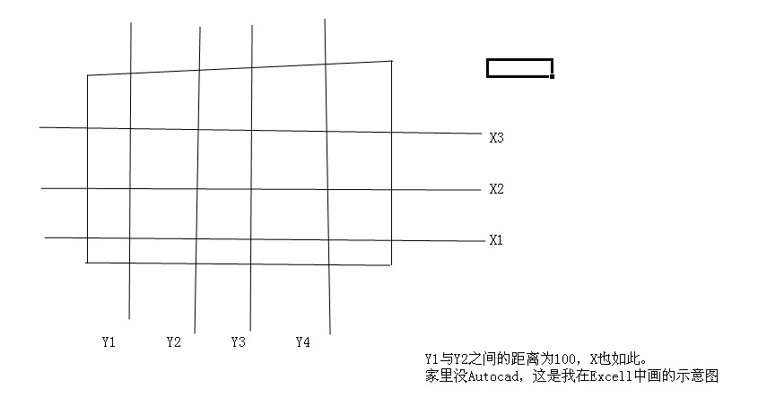

& ]% n* T: }8 h& P/ t' |- t* I1、对于一些形状复杂,尺寸较大的工程图,我们一般采用坐标标注尺寸,请教在UG中如何使用坐标标注法?; F1 B( l! D! _- ~8 N/ M' X
2、在molding中重新放置一个视图,例如向top,front,之类的,我想设置一个视图来出工程图时使用。怎么设置?

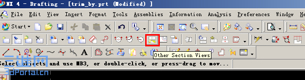

2:用这个命令Other Section View

 楼主| 发表于 2007-3-23 17:52:43 | 显示全部楼层 来自: 中国上海
对于第一个问题我做示意图如下,不知道说清楚了没有
 楼主| 发表于 2007-3-23 17:56:08 | 显示全部楼层 来自: 中国上海
 楼主| 发表于 2007-3-23 17:57:59 | 显示全部楼层 来自: 中国上海
第5楼是我做的示意图。那个大框框例如是图,标XY的就是坐标表法,不知道这种标法在UG drafting中如何标注?谢谢!

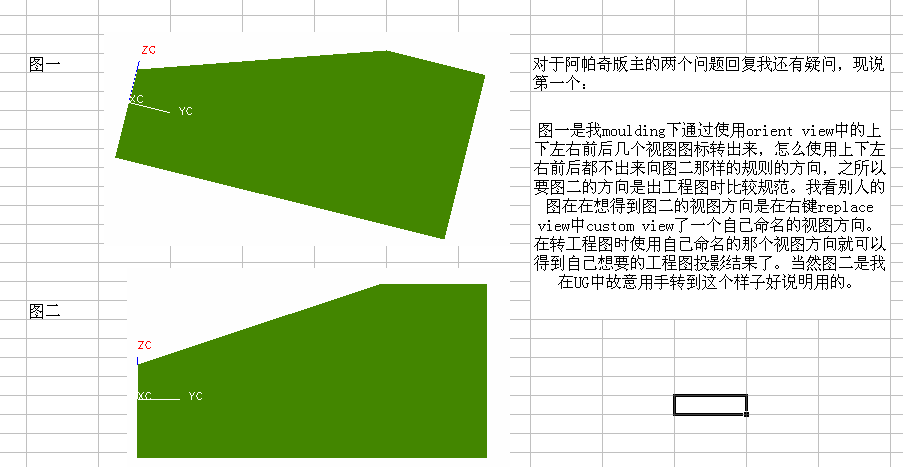

发表于 2007-3-23 18:14:46 | 显示全部楼层 来自: 中国黑龙江哈尔滨
第一个问题,在VIew下面有一个自定义视图的命令,就是用来解决这个问题的,但在NX3/4的版本里就不用这样了。在投射视图的时候就可以选择方向了。
3 I. K8 a  _7 I1 U) I
/ ?7 v, L9 X" `$ B- b7 ]% N第二个问题,有一个坐标标注的命令,选择它按照UG的提示就可以标注了

关于阿帕奇版主的回复我还有疑问,现先把第一个疑问列出来
第一个问题图示
第一个问题图示
 楼主| 发表于 2007-3-23 19:44:08 | 显示全部楼层 来自: 中国上海
图中写的字可能看不清楚,我再重复写下:: i7 a5 b# a' b  {
图一是我moulding下通过使用orient view中的上下左右前后几个视图图标转出来,怎么使用上下左右前后都不出来向图二那样的规则的方向,之所以要图二的方向是出工程图时比较规范。我看别人的图在在想得到图二的视图方向是在右键replace view中custom view了一个自己命名的视图方向。在转工程图时使用自己命名的那个视图方向就可以得到自己想要的工程图投影结果了。当然图二是我在UG中故意用手转到这个样子好说明用的。
