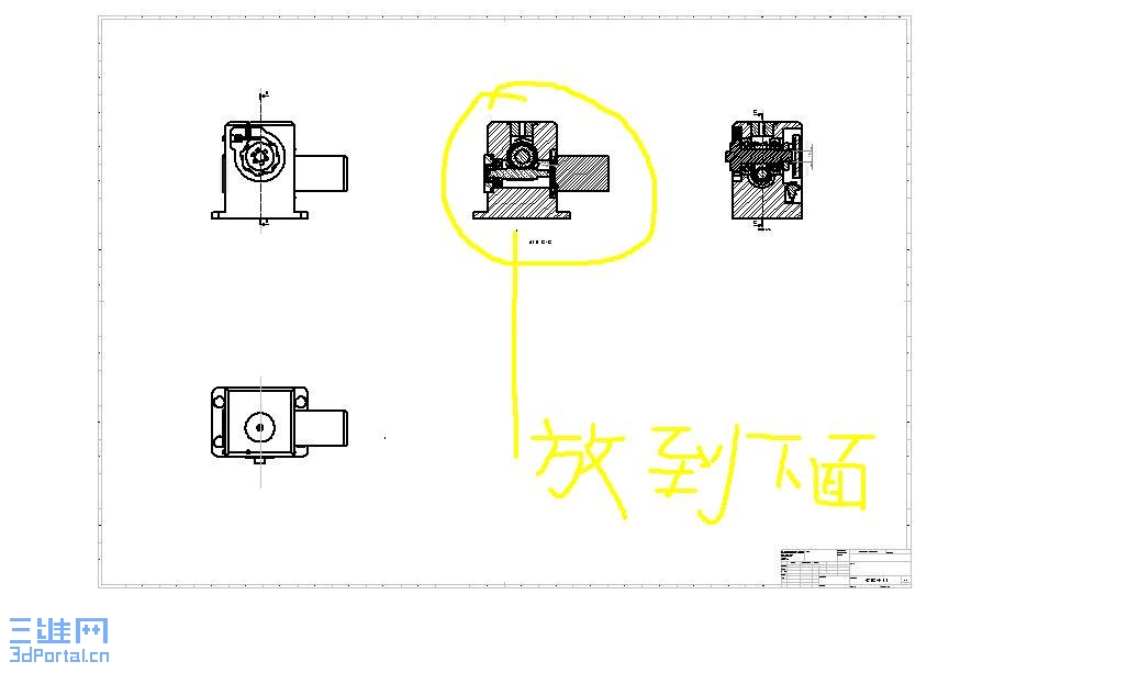

那位大仙知道,请告诉小弟
发表于 2007-3-22 21:06:07 | 显示全部楼层 来自: 中国广东东莞
选择剖视图,点右键,选择"视图对齐"---"解除对齐关系"
艾飞 + 3 应助
发表于 2007-3-22 21:55:16 | 显示全部楼层 来自: 中国广东东莞
楼上正解, 解除对齐, 拖动到想要的位置即可.

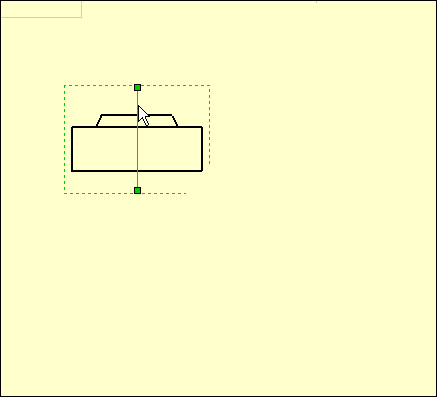

还有一招:剖切时按CTRL

发表于 2007-3-23 08:48:28 | 显示全部楼层 来自: 中国江苏扬州
5楼的方法也不错,更加快捷
