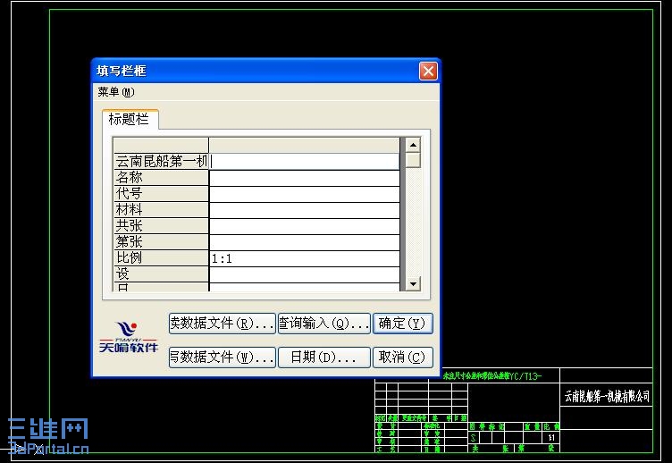

标题栏中填 的内容又不在正中,公司的名称没处可以填写,最好能一打开,公司的名称就在标题栏中填好;
1 f$ |0 x8 c* W2 Z! z另外在图库中,在输出定制表格时,想输出的格式和自己想要的不一样,可以自已编吗;9 |7 E' i" m3 G# U1 h
请指导好吗

我是这样做成的:
; C; L7 K: g. H: l- W, x  l, W  h菜单"机械设计"→表格及栏框定制→插入栏框→这时就调出了栏框(栏框定位后,光标成了十字)→用右键进行确定(不旋转)→将标题栏打散(即不成块)→删除原有的公司名(如没有就不用删了,在右上的一栏写入你公司的名称,注意字体的大小和颜色)→然后重复 菜单"机械设计"→表格及栏框定制→至  定制栏框→  出现选择栏框的对话框(选零件图标题栏或装配图标题栏都同样)→确定一种→光标变成"十字"→从左上角选中并拉至右下角→确定→出现指定字段位置的"对话框"→里面出现的都是刚才标题栏里的内容,选一个内容并点击"指定位置"按钮→找到标题栏的对应空白处→此时光标为"十"号,点击左键(在选中下一填写项目时并按"指定位置"按钮时,刚选中的小框就出现了虚线框)→将所有要填写的内容都选完→最后按"确定"按钮→光标变成小方块→点击右键→OK   我没定制过表格,但定制时的过程应该不会出入太大,祝你成功.

 楼主| 发表于 2007-3-23 11:50:45 | 显示全部楼层 来自: 中国江苏扬州
今天试了半天,不行,这样一来,用其它图幅的图纸就不行了

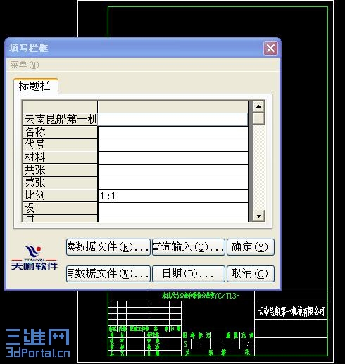

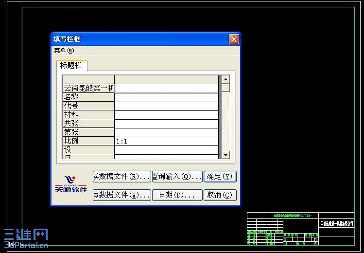

发表于 2007-3-24 07:10:36 | 显示全部楼层 来自: 中国云南昆明
我这个也是用的2004的:请看图片(这个标题栏我用的是本公司的,国标的也一样)
  r% A6 ~% O; L! M6 }& V5 C* H我也是几天前才找到办法的,估计是你的操作上有问题.按照我写的思路再试试吧.

 楼主| 发表于 2007-3-26 11:46:37 | 显示全部楼层 来自: 中国江苏扬州
好了,谢谢,原来是选择栏框的问题,应只选择标题栏,不能多选 ,
