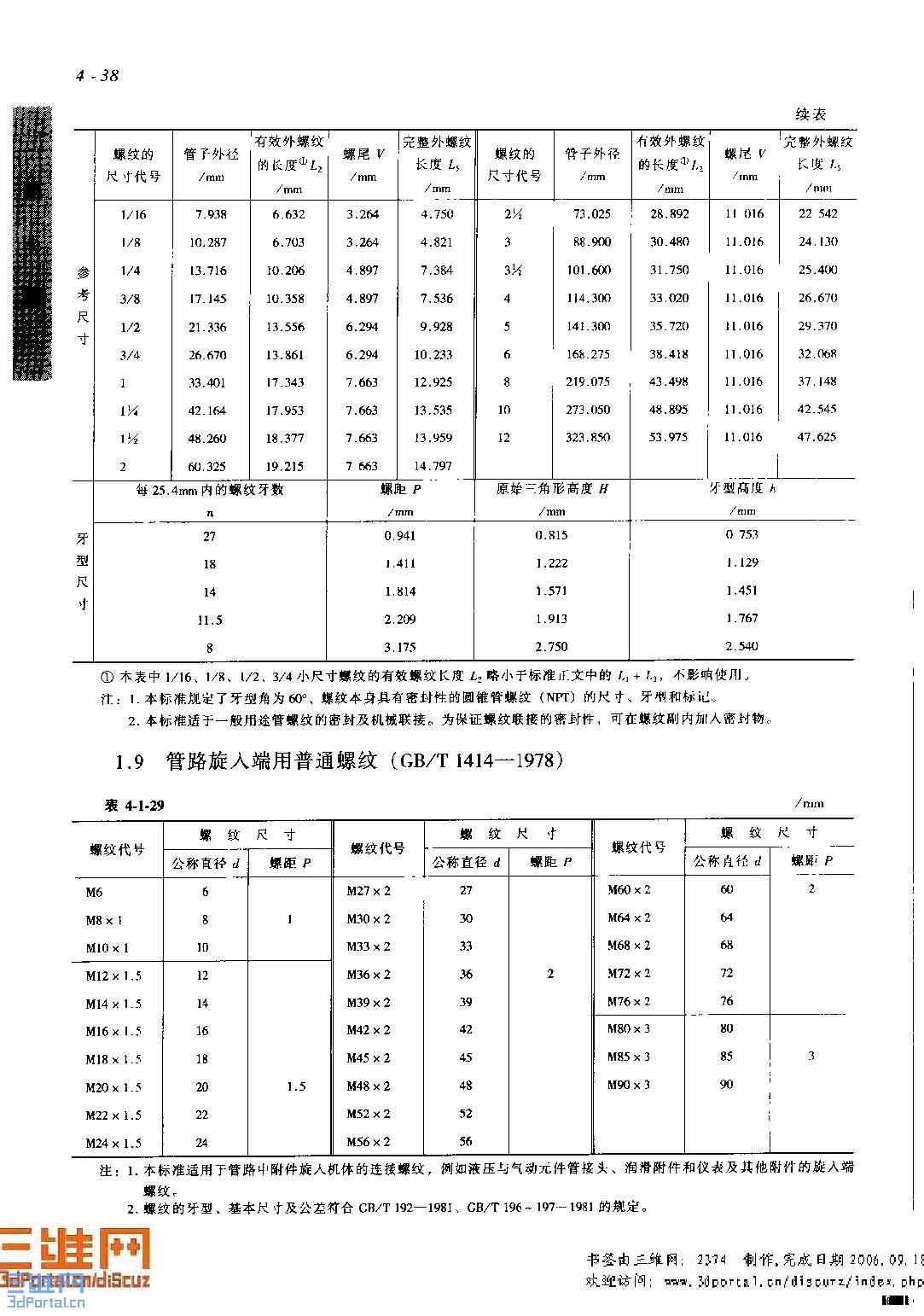

我们公司全部零件发外协加工,碰到一些管螺纹G1/2  PT1/2 PT1/4  NTP1/2  NTP1/4等等.可是每个厂家送的管接头,螺纹总不一样,内外螺纹总是拧不进去?6 R6 ~5 X$ x, F* c2 {5 o1 s. y
请问,怎样才能判断哪个厂家送的管螺纹是标准的?$ Q, m3 o5 H% E2 I3 s& ~% h$ _

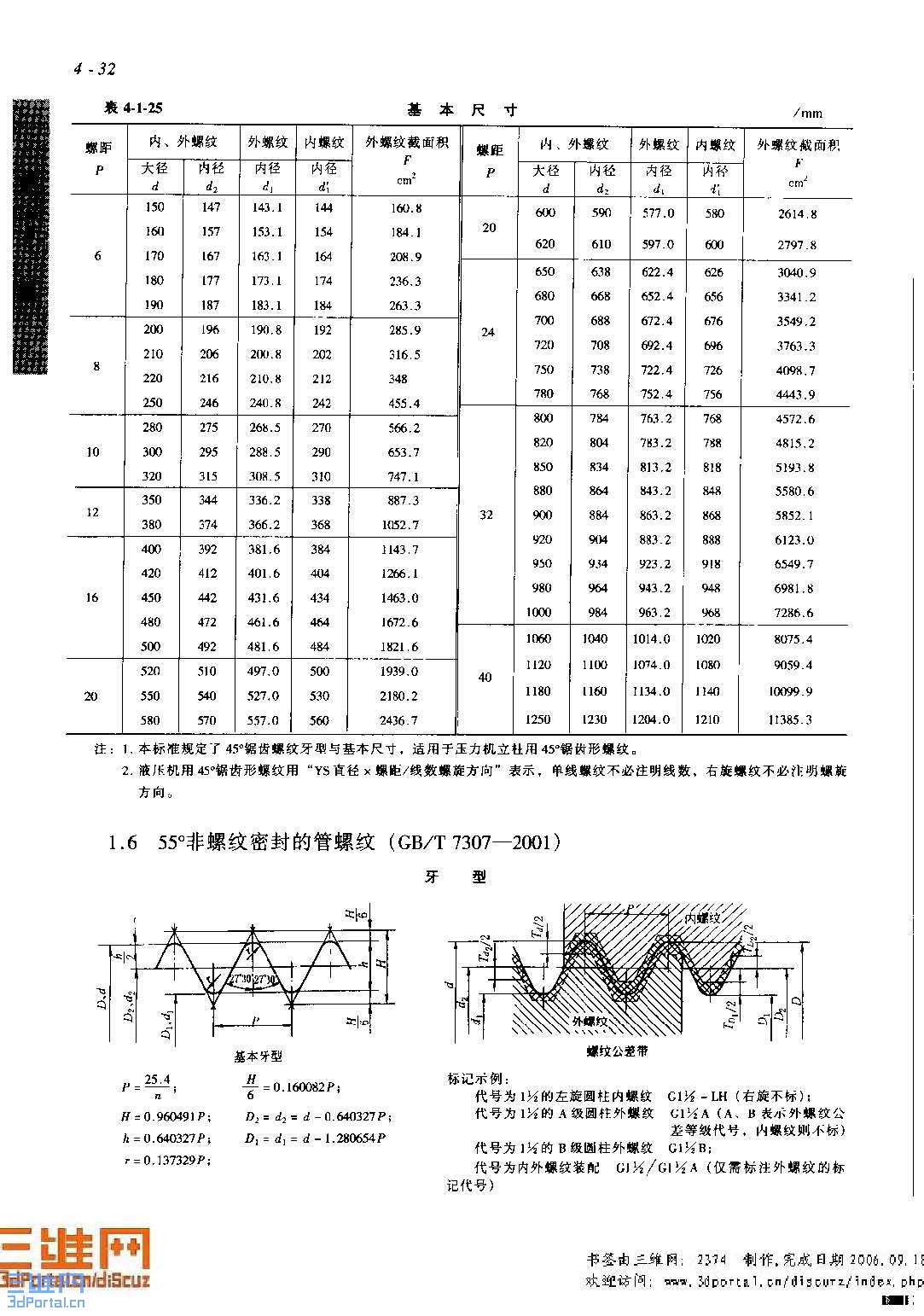

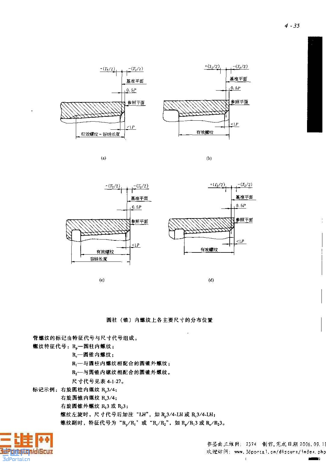

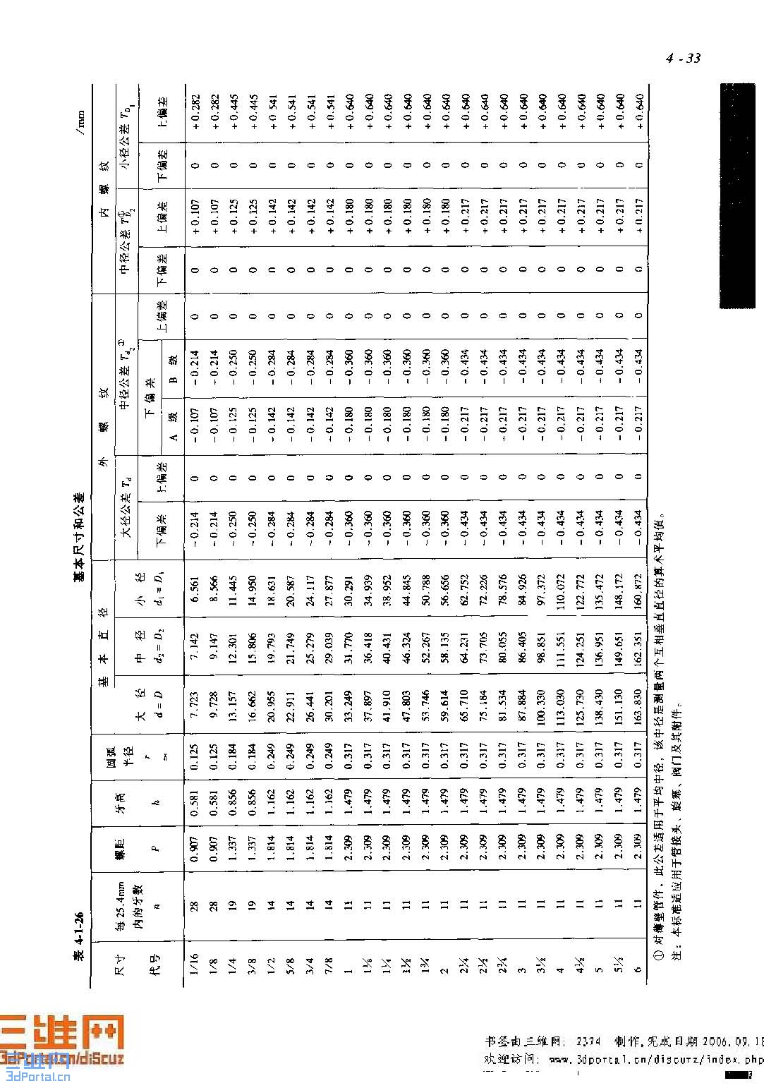

+ ?0 e% ]5 L  u) r1 u. U# d下面资料应该可以帮你,同时检验螺纹标准有螺纹规

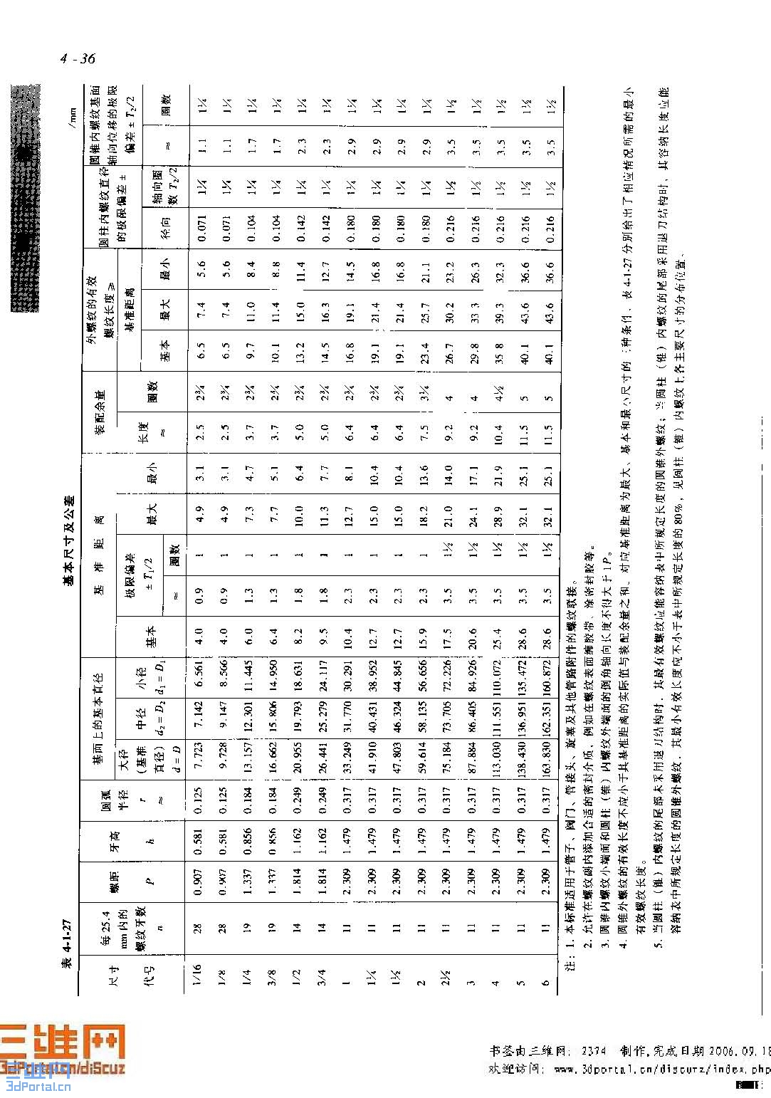

楼主的情况很常见,外协产品验收时,为提高效率和准确性,最好的方法就是渔樵说的,用螺纹规检验.直管螺纹不用讲,它可以用螺纹千分尺直接测量,而锥管螺纹因为有锥度1:16,它的各位置三径尺寸及旋合长度用常见的、简便的量、检具很不容易测准,首选的方式只有量规。建议你提单购买吧,这样供求双方都有好办,避免争议。锥管螺纹的量规比直管螺纹的简单,集通、止规于一身,用着也很方便。

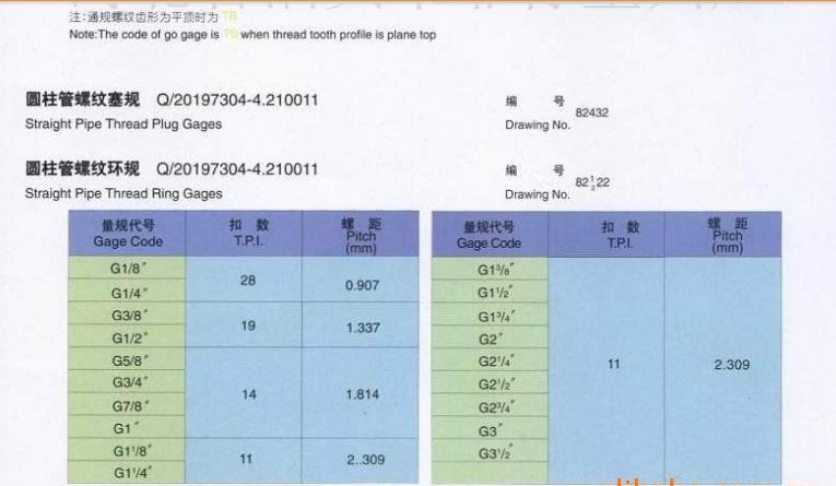

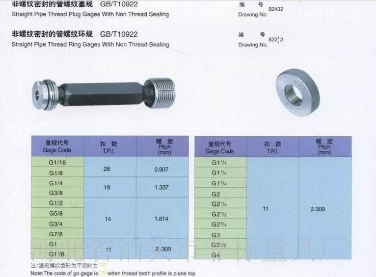

有现成的管锥螺纹塞规买的,本人就有一套正在使用,,特点是只有单头的塞规,塞规上有上下标记。在标记中间即为合格品,,不象直螺纹那样有通端和止端  市场上比较少见的,,要订购的

买一件锥螺纹塞规吧,哈量有的.
