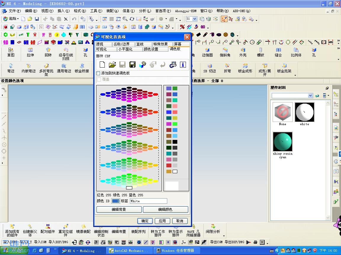

我在做东西上颜色时候,那些样板里面的颜色太单一。那就到可视化选项里面调出调色板找到更多颜色,但是我选了添加到调色板可还是没有见到那添加的颜色啊,想请教下各位如何给自己的东西上颜色才能更好看,或许选的颜色更多。

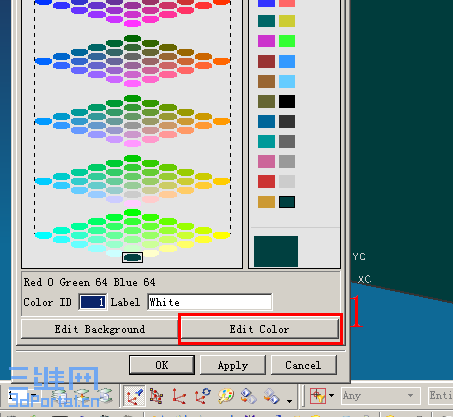

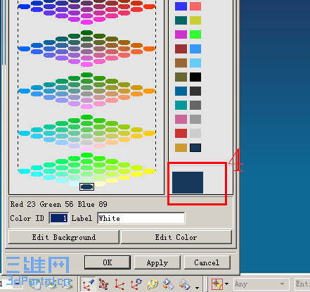

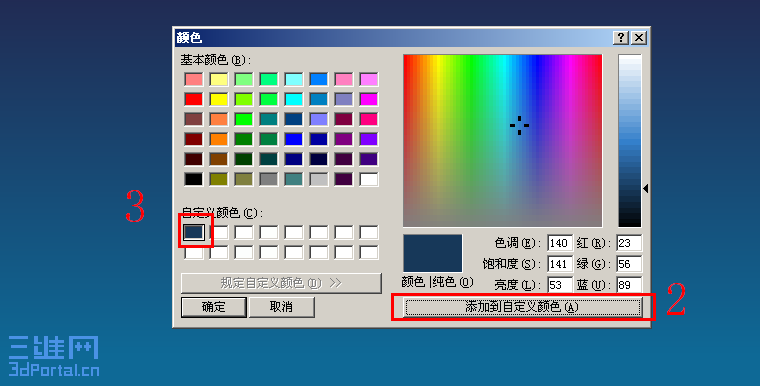

自己定义颜色:" D2 O  D0 ?7 x7 G$ k3 T! M
1 Edit Color/ F. k& f8 N: w& `
2 选好自己的颜色后,“添加到自己定义颜色”,3的位置就是你自己添加的颜色
! g+ W: I8 ?9 K& X( ^; R3 使用自己定义的颜色:在4的位置也是你自己定义的颜色。
