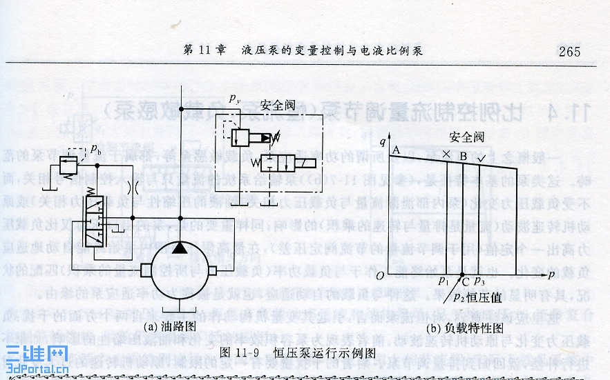

"新编实用电液比例技术"第264页归纳了恒压值的两种用法(1)主流用法(2)定量泵使用,现在我想是否还可以这样用(借用abcxy先生的图),如果负载压力为P1,那就设定恒压值P2,溢流阀调定压力为P3,这样在间隙工作的设备中,当油缸控制阀在中位时,恒压泵可以变量,节约能源,减小系统发热,尤其对于变负载的情况,不必变一下负载就调恒压值,在曲线上用了 AB的一部分和BC部分,而且两台这样用法恒压泵并联也不会打架,流量可以翻倍,请大家对我的想法发表意见

如果使用两台并联恒压泵的话,用法需要变换一下,请参考力士乐的DP泵,就是并联的DR泵。使用DP泵的话就可以用一个溢流阀(并非系统中的安全阀)调定两台泵的恒压点。

谢谢上楼的,但我没有用到恒压点,负载始终小于恒压值的,是不是可以并联用呢
发表于 2007-3-19 20:09:40 | 显示全部楼层 来自: LAN
如果楼主的意思是负载压力P1小于恒压压力P2,而溢流阀压力P3最高的话,这样的安排是可以的,不必老是去调恒压压力。! x: Z# Z$ _0 l( }4 N, Y- J/ {$ P

谢谢abcxy,我想请你确认一下,就是负载压力P1小于恒压压力P2,而溢流阀压力P3最高的话,并联使用应该没有问题,我现在设计的系统就有两台恒压泵并联使用的问题

1)如果按照这个规矩应该是可行的,当然注意P1、P2不要太接近,因为系统压力总有一些波动。这种做法就是当定量泵并联运行,到低速时进入恒压段。我们在等待你实际运行的经验!
. _7 k9 f' f7 {9 z& ~1 w1 l  z2)我在什么场合讲过,最安全的办法将1台的恒压压力调高作为定量泵,另一台作恒压泵。开始相当于两台定量泵并联,到快进入慢速时,通过电磁溢流阀等小措施,让定量泵卸荷退出。我看到几个这样的事例,保险。

不用恒压点为什么要用恒压泵呢?恒压泵虽然是变量泵里最常用的一种,也最皮实。但是相对于定量泵来说有点就没那么多了吧,例如抗污染,价格等: K7 c, u3 j7 k9 U
$ O2 L( D! A0 B2 ?4 Y
还有在泵零摆角的时候,泵轴承的受力较大。( T% m6 T# U, }- k7 c1 Y
记住恒压泵如果要用恒压点的话,一定要加冲洗。不然泵会冒烟的,我就见过。5 v) s0 a0 z/ _& [. W

用恒压泵也有优点啊,就是负载不工作以后,泵可以进入恒压状态,特别是负载间隙工作时
