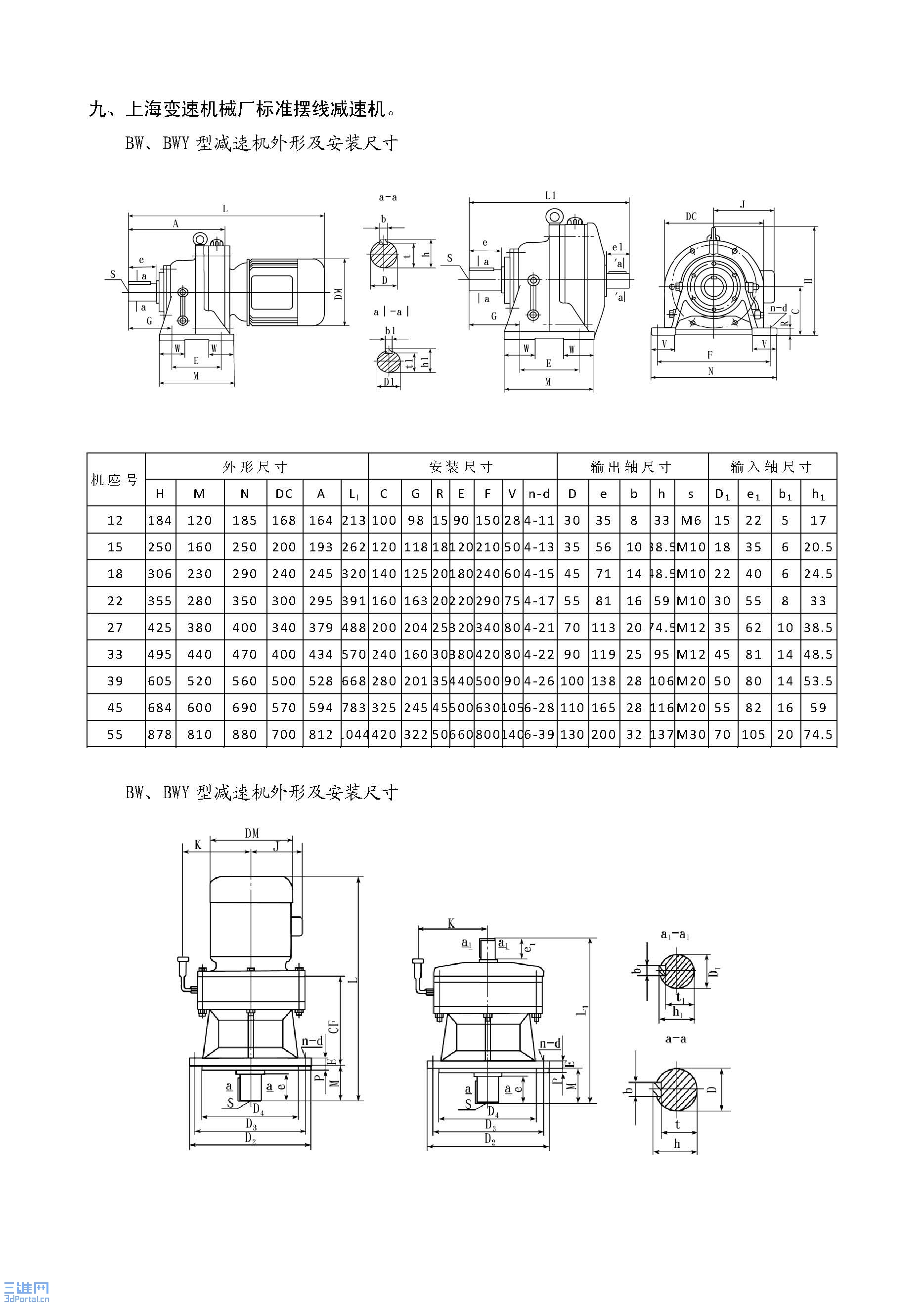

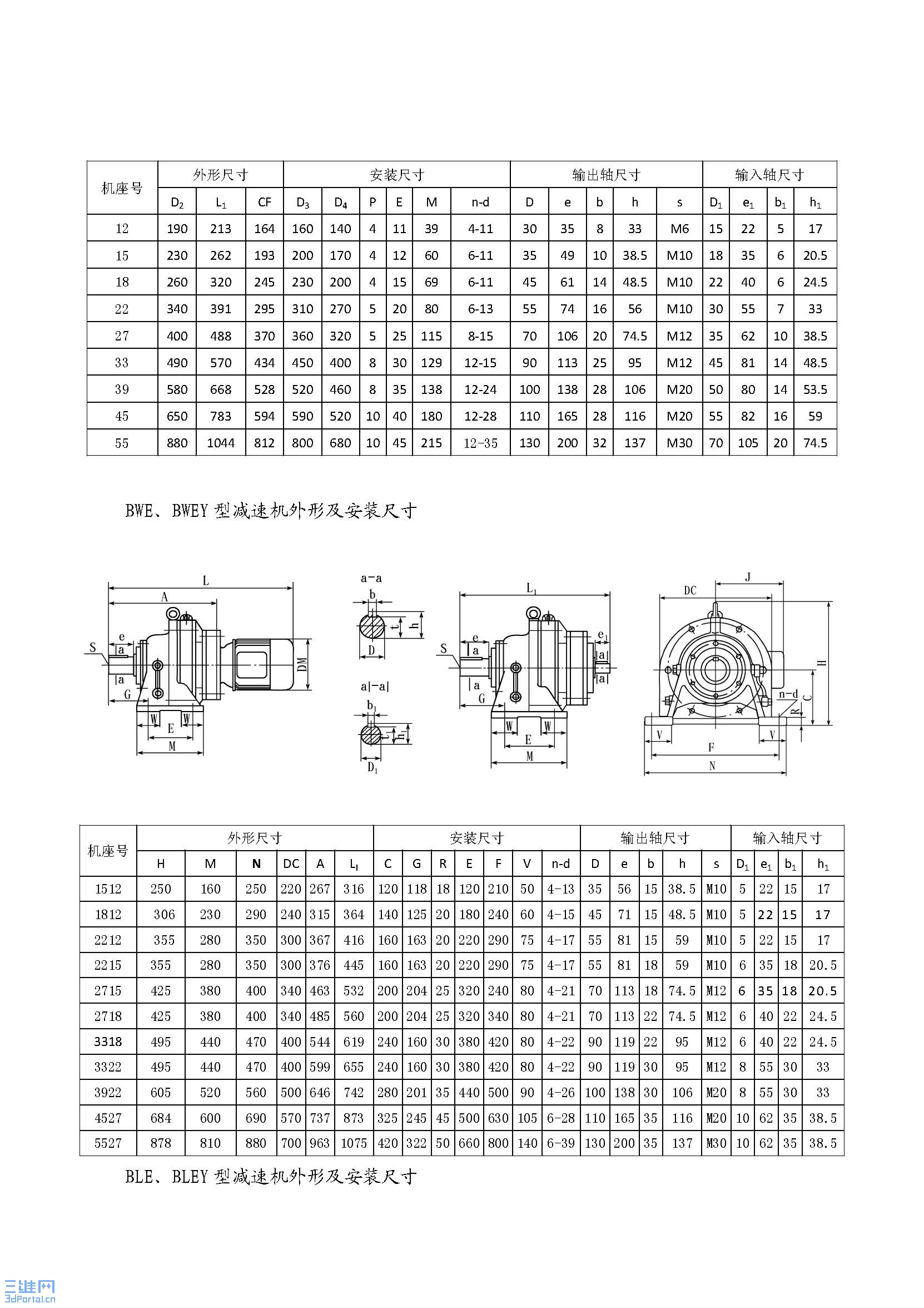

发表于 2007-3-20 19:51:18 | 显示全部楼层 来自: 中国广东深圳
希望下面的资料对你有用。
