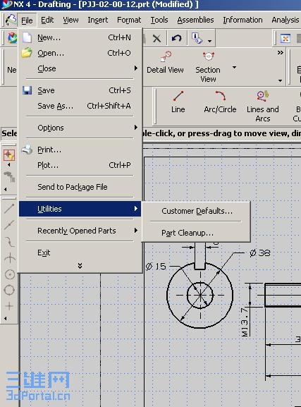

 楼主| 发表于 2007-3-19 13:45:31 | 显示全部楼层 来自: 中国广东广州
这两个教程我都看过了
! n$ r8 X+ A: p& C但是问题在于  我找不到打印管理啊8 u9 ?" B: C7 d% X, E  N/ W
4。0和3。0有不少出入的" r' X8 C  s* h$ `" Q/ M
图片如下(难道是没破解出来
* Y6 c; E0 T4 B3 a  [. P' r+ vps:进行角色选择advanced with full menus就可以解决了
  B3 t; |. y$ }. H4 R, d( m0 X6 }2 V1 |$ j6 \0 o
[ 本帖最后由 qistar 于 2007-3-20 11:16 编辑 ]

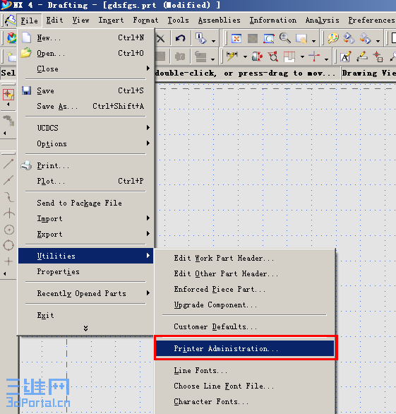

发表于 2007-3-19 13:51:12 | 显示全部楼层 来自: 中国湖北武汉
是楼主的UG有问题吧???我这里有~
 楼主| 发表于 2007-3-19 13:55:41 | 显示全部楼层 来自: 中国广东广州
:funk:
: b3 [3 Q3 w4 w2 S; N' f& L怎么回事啦) f2 P) O- `0 p
你们版本号使多少的啊
发表于 2007-3-19 17:15:51 | 显示全部楼层 来自: 中国广东深圳
是你的菜单没有调出来,所以你没那指令
