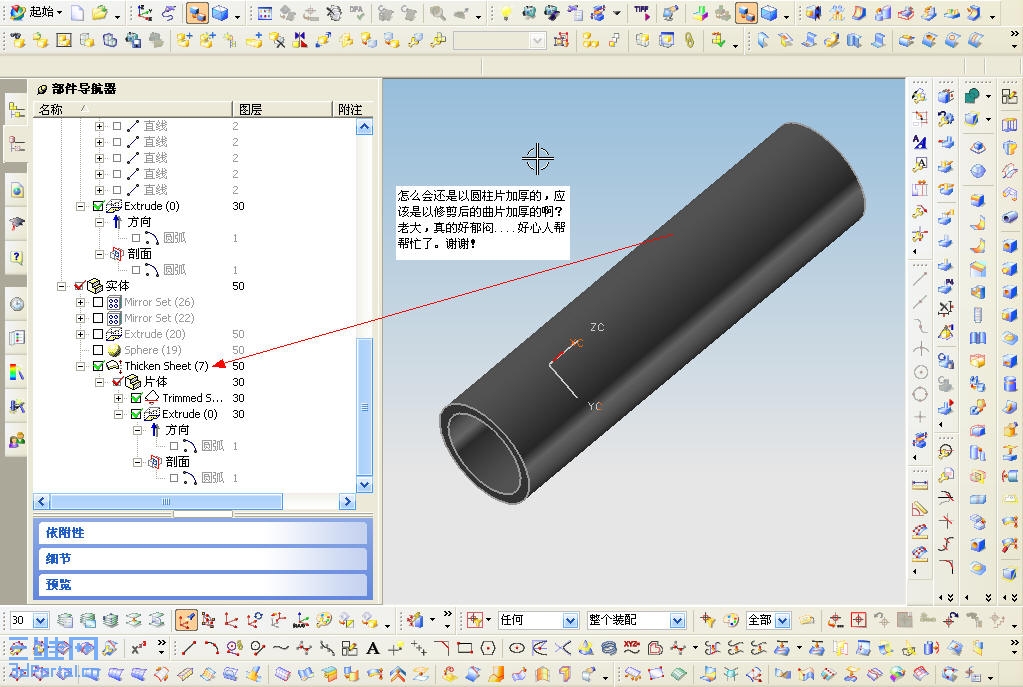

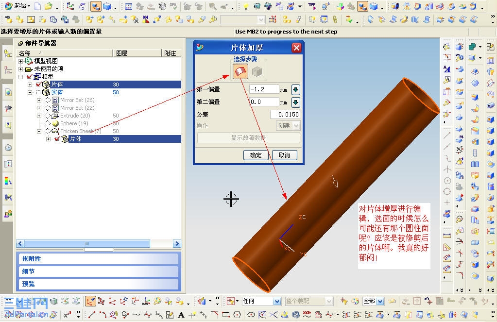

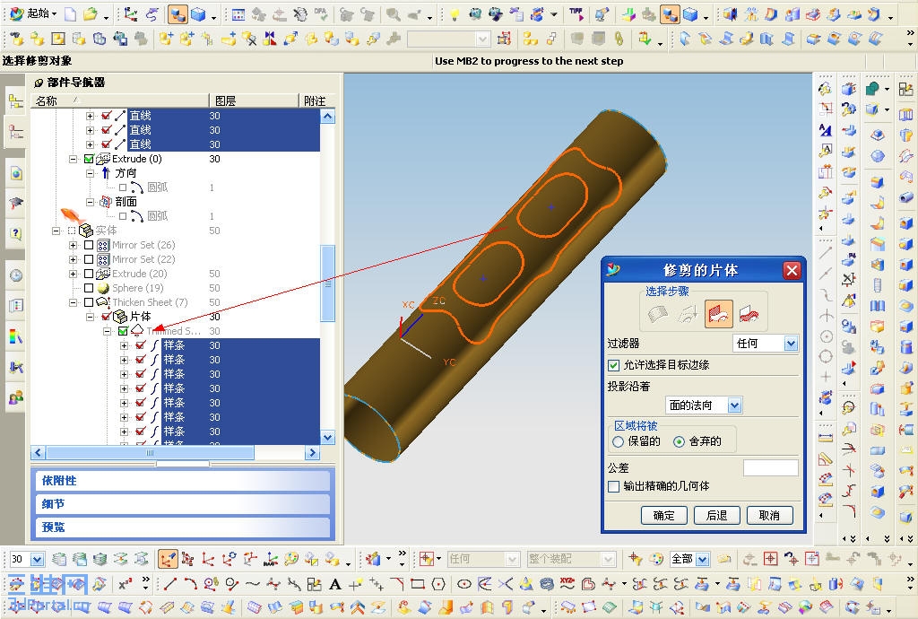

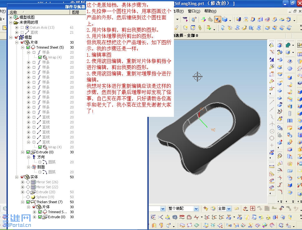

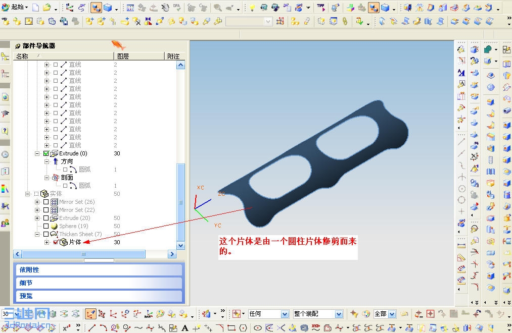

[讨论] 重新编辑发生 问题
发表于 2007-3-19 11:00:51 | 显示全部楼层 |阅读模式 来自: 中国江苏常州
高手们帮帮我吧 !先谢谢了!
 楼主| 发表于 2007-3-19 13:20:20 | 显示全部楼层 来自: 中国江苏常州
我的问题是不是太简单了?还是没有人会啊,
