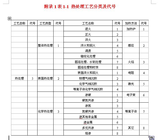

发表于 2007-4-13 12:09:21 | 显示全部楼层 来自: 中国江苏南通
热处理分类由基础分类和附加分类组成。4 v' M9 F+ i. p9 A! c
: ?- q' k* Q' p# I    1. 基础分类
0 l+ g8 E9 G& z7 t; y% q- ]  |
. V  v: ~2 L( V# `- f" m    根据工艺类型、工艺名称和实现工艺的加热方法,将热处理工艺按三个层次进行分类,见附录表1-1。3 i+ |7 k: C0 A3 O, i! T; s
. _/ V+ R4 f0 V1 r
    2.  附加分类    - X* S" ]' E+ y/ c0 M. ~
$ D/ C6 y: v: i2 p$ M, l
    对基础分类中某些工艺的具体条件的进一步分类。包括退火、正火、淬火、化学热处理工艺加热介质(附录表1-2); 退火工艺方法(附录表1-3); 淬火冷却介质或冷却方法(附录表1-4); 渗碳和碳氮共渗的后续冷却工艺(附录表1-5), 以及化学热处理中非金属、渗金属、多元共渗、熔渗四种工艺按渗入元素的分类。5 L0 \# b% F; r" F- E, A. j
发表于 2007-4-13 12:18:10 | 显示全部楼层 来自: 中国江苏南通
附件下面
附件下面,谢谢 , 加油啊
发表于 2007-4-13 15:20:39 | 显示全部楼层 来自: 中国江苏镇江
