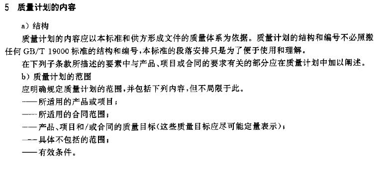

发表于 2007-5-22 11:55:21 | 显示全部楼层 来自: 中国河北石家庄
9楼的标准很好,对质量计划描述的相当详细,我把质量计划的范围发上去。
