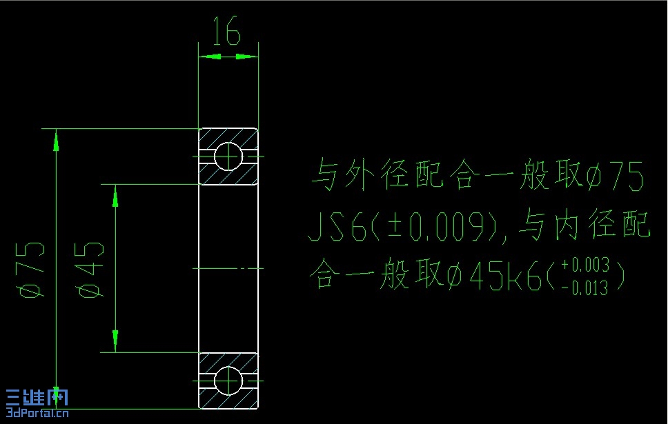

不好意思,今天有工人问我深沟球轴承109(GB276-89)外圆与内孔尺寸公差,这应该是多少呀?从哪个标准上可以查到。6 e: E- g' L; d
另外轴承与轴及轴承与孔的配合应该是多少呀?这从哪个标准上查呀?

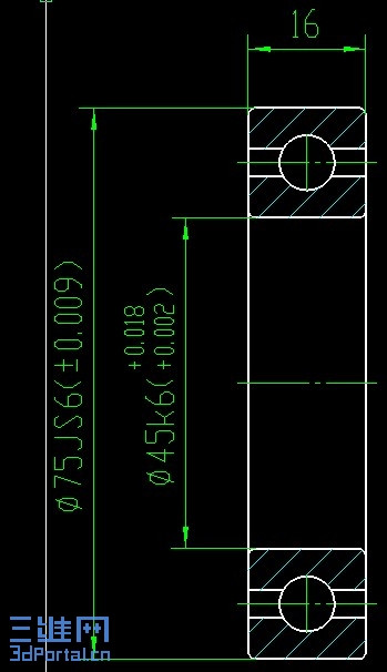

可参考下图,楼主星期六还举报我灌水呢
  f9 ^- _7 F& A& Q; K/ i标准号错误,应该是GB/T276-1994深沟球轴承60000型10系列6009+ Q1 @9 X% Z" I3 _( ~4 c6 i

多谢楼上相助,我知道公称尺寸,我想知道它的公差是多少,麻烦有知道的吗??

已在图片中注明该数据的公差
 楼主| 发表于 2007-4-2 10:55:21 | 显示全部楼层 来自: 中国河北邢台
谢谢楼上,图片没看清楚。
发表于 2007-4-2 11:17:02 | 显示全部楼层 来自: 中国广东汕头
外径采用JS6配合,内径采用k6配合,可用下面软件查询* L- K. l/ \2 A. q- a( x

0~  -11(上面几位说的+-0.009,那时普通机械零件的标准!不是轴承公差!)
