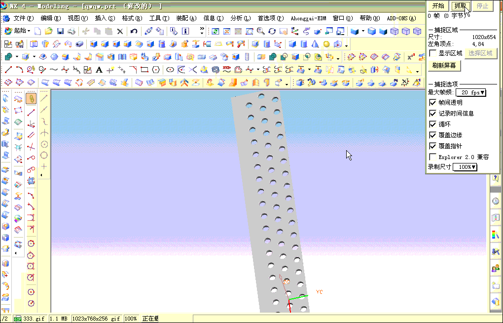

钣金件列阵后,旋转三维视图时速度变慢,是不是内存不够大?或者是其它问题? 我的配置是: P4 1.6 512MB GFMX400

钣金件列阵数量为200件,偏置:2MM

首选项   可视化性能   大模型  固定侦速率  不要就可以了!
