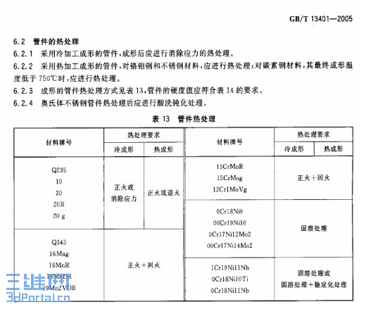

在GB/T13401标准里,见附图,“对碳素钢材料,其最终成形温度低于750”里的"碳素钢"包括16MnR等低合金高强度钢吗?若不包括,那么16MnR等低合金高强度钢是怎样规定的?如成形温度高于此温度是不是就可以免做热处理?另外有没有厚度方面的要求?

按照化学成分,钢分为碳素钢与合金钢,很明显,16MnR等低合金高强度钢不属于碳素钢

我个人认为也是的,那么为什么对低合金钢不作出一些相关的解释呢。我感觉这其中的意思特别含糊。希望哪位有经验的讲解一下。谢谢!
发表于 2007-4-15 16:08:20 | 显示全部楼层 来自: 中国江苏无锡
这里指的是普照通碳钢,10#和20#,但是就算最终成型温度满足上述要求,如拉伸试验和硬度不合格的话还是要重新热处理的.

那具体的16MnR的材料怎样要求热处理呢?这才是我最关心的问题.
发表于 2007-4-17 16:17:22 | 显示全部楼层 来自: 中国辽宁盘锦
碳素钢靠含碳量来形成珠光体 马氏体 来保证机械性能,热成型温度在720以上就可以调节碳素钢金属组织,而低合金钢是靠晶粒强化及沉淀强化来保证机械性能,必须通过热处理来保证性能,所以,低合金钢必须热处理。
