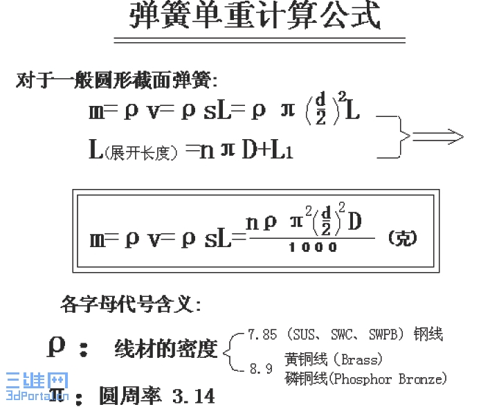

弹簧重量计算方法 8 A" N! q  M- N2 J' I
好东西大家分享! SpxImage1.jpg 弹簧单重的计算公式.pdf (37.01 KB, 下载次数: 22)
