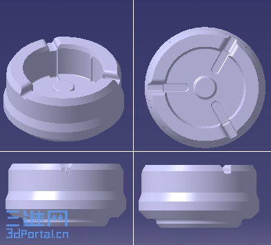

[讨论] 有做挤压的吗?帮忙看看这个零件能不能挤压?
发表于 2007-3-16 08:48:19 | 显示全部楼层 |阅读模式 来自: 中国江苏无锡
对挤压不是很明白,问问高手这个零件能用挤压的方法做出来么?, ]! h2 V5 u; O0 A: }
材料是AL6082./ M3 F/ w8 i; H& z1 \2 s, _. s

发表于 2007-3-16 12:57:17 | 显示全部楼层 来自: 中国山西长治
可以做的,没看这个材料性能。也许,需要热处理后,温挤压。
# _- R$ W# Z7 a3 r  T, ^不过尺寸不能太大。. V6 h7 f2 ~7 X. |0 r
如果外型不加公,外成型就有难度。
 楼主| 发表于 2007-3-16 13:15:01 | 显示全部楼层 来自: 中国江苏无锡
回楼上,外径14mm高7mm,算是比较小的零件!
发表于 2007-3-17 18:38:28 | 显示全部楼层 来自: 中国重庆
可以做要看工差要求有多大

发表于 2007-4-1 19:03:16 | 显示全部楼层 来自: 中国湖北黄冈
我怎么看不见具体尺寸啊?
& W6 h) l& ~* }+ M4 d5 ^这不难做啊

回复 #1 singing18 的帖子
单从外形看,应该可以挤压的。1 @, k$ t9 d# _% a1 |, c9 {/ c
但不知道表面粗糙度要求怎样?尺寸公差要求怎样?; u( Z' @+ k3 c1 {
如果这些要求较高可以考虑冷挤压,不太高的话温挤甚至热挤都可以。2 l2 c) `8 v) c! ^

发表于 2007-4-2 21:45:17 | 显示全部楼层 来自: 中国贵州贵阳
可以做,关键看是什么材料的,不要太硬
