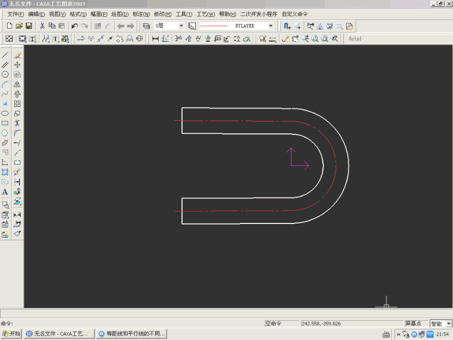

CAXA中的等距线和平行线有什么不同?

楼上解释有误:等距线在【过点方式】下无需输入偏距,可以在屏幕上任意取点,同样平行线也有两种方式:过点和指定距离。等距线与平行线本质的区别是等距线适用于曲线,当然包括直线,而平行线只能用于直线。

还有些区别,等距线从位置上只能与源按指定的距离复制- \, G/ q0 X. x/ S$ q- s
而平行线还可在任意位置绘制,只控制方向与源一样

平行线。只适合于直线。
( n! r9 V8 K2 U1 Q3 z等距线,适合于曲线,圆弧!

平行线只能用于直线,而等距线却可以用于曲线。这是最大的区别
