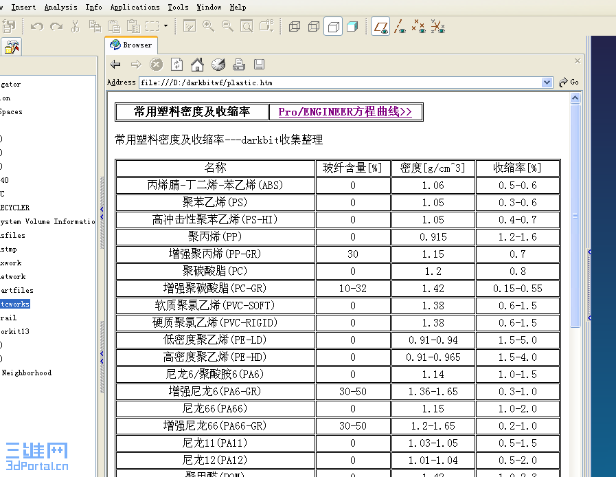

做成网页
. e" R( Z  G6 A7 U) y% G) {8 y配好CONFIG1 m% s; H9 I8 K/ d9 n" m: U8 b
把公式挂到PRO/E里
. H3 X5 D) h+ P, S查起来方便, n* Y3 _4 n7 Q) l1 w+ C# P
当然也可把常用的资料同样挂到PRO/E里, q2 f% L: M" ~" Y

+ _$ N! Y4 j  I" G; Q+ K好办法!!谢谢楼上的,又学到了东西.可以发你的资料网业给我吗?谢谢!!
