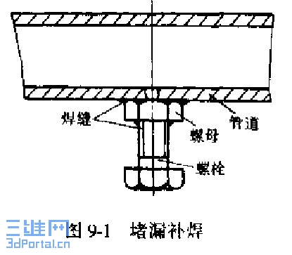

某些管道发生穿孔泄漏  带水修复 方法  根据泄漏孔的大小选择合适的螺栓。螺母   看图  先焊螺母   拧紧螺栓在焊螺母与螺栓 漏孔修复, S# F  n# i* P  l4 H, H: ^
焊条最好选用酸性焊条(对水 。铁锈不敏感)   小直径小电流施焊

圆型管与螺母有缝隙,看管有多粗.如果直径五米的就可以用此办法.
$ u  p1 R1 G. l! ~8 ]" |) v不支持你这种办法.也不实用.9 Y% Q/ n8 o' W2 i9 ]
现在实际生产中,仍然是停水补焊.! @1 o$ |) C" G0 v  T3 l
还有一些新办法,不用焊,换管!

经验不错,不过漏水孔是很小的时候去那里找螺丝啊.

159MM以上的就可以,一般穿孔都是在10MM以下。只是权宜方法,用管卡也可。

我就见过我们的工人师傅在试水压时,带压补焊漏处,直接用焊条焊。这是要有经验的。

应急堵漏通常用胶,这方面技术很成熟。
* z( i4 E+ M8 e: A  A特别对于管路复杂,死角多,管内通易燃易爆介质等特殊场合,焊接并不适用。

也介绍两个带水焊接方法。
9 M- M- e5 O6 Y7 r" l$ n方法一:焊时管内压力不能太高,管壁不能太薄,焊接电流不能太小。在焊前先在孔的旁边点一点或几点,然后用锤砸一下,使孔变形,然后边砸边焊,或者焊个大的螺母,然后加堑再拧螺丝。
5 R- S: ^& w  {0 m# u方法二:在泄漏点外围向泄漏点内进行焊接,缩小泄漏面积,用尖头或扁头堑子进行捻缝挤压创造可焊条件。第一层用E4303焊条,焊接特点是用适当的电流焊接,达到全面密封;第二层用E5015焊条,焊接时电流比通常要大10%,采用断续焊边冷却边焊接的方法。为了保证焊缝强度最后进行焊缝加固盖面。

同意7楼的说法,有经验的焊工,如果管道压力不是很大的情况下还是能直接补上的。楼主讲的这个方法只能用在临时(紧急)堵漏,而且还得把螺母(与管结合的一面)加工呈圆弧状才行。所以这个方法比较麻烦,不是很实用
