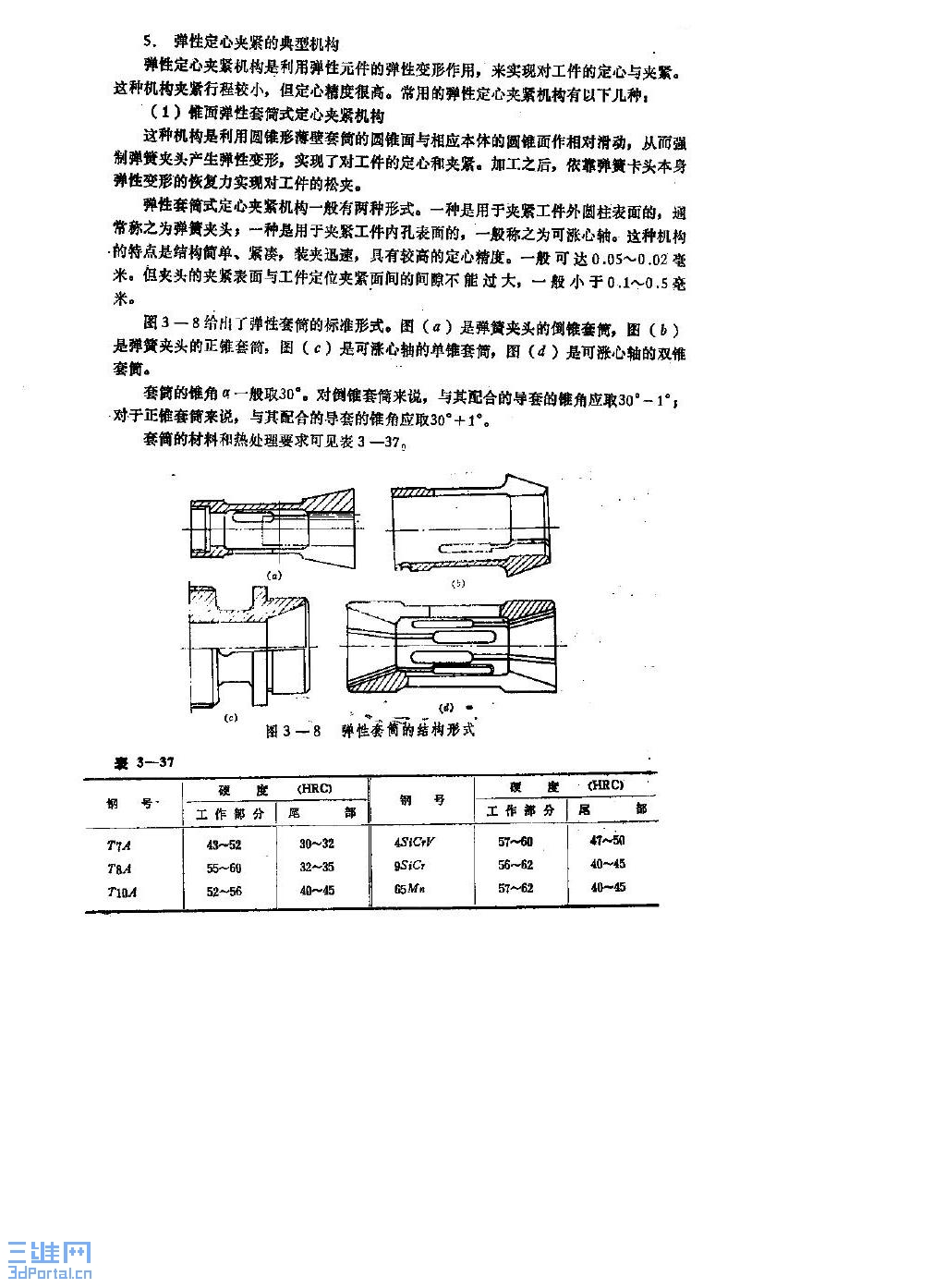

哪位大哥有弹簧夹头的图纸及资料?要求能夹紧直径为40的工件。先谢谢了?急!

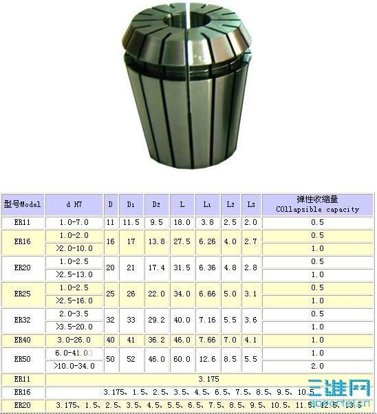

可以买标准的,很多厂家都有

非标设备用,想利用弹簧夹头原理,自己作一个夹具。

弹簧夹头资料
: L; k" j4 n1 A" u: d  Xhttp://wenku.baidu.com/view/10fec784b9d528ea81c779b0.html

ER系列弹簧夹头有现成产品,ER50最大可夹直径为41圆柱柄。见下表:
