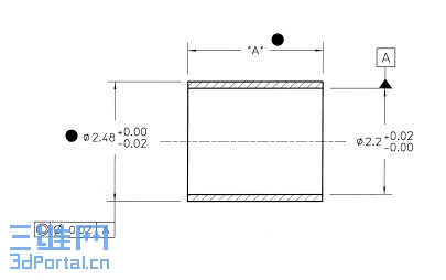

[已解决] 放大30倍后不能看见毛刺的零件如何去毛刺
发表于 2007-3-14 09:31:24 | 显示全部楼层 |阅读模式 来自: 中国四川成都
这个零件是医疗器械上的,要进入人体内部,顾对化学成份有要求。9 |0 |, x+ j8 f0 _% ?* Q
材料: 303   ,304
* o  X) g# s! }; M% F! I技术要求:放大30倍后不能看见毛刺。; v$ q$ H/ Q$ _4 n
请问这个毛刺如何去除呢。7 j8 ]/ g2 Z1 N# x3 Z3 {
我得到的信息有,用化学的方法,还有就是用振动的方法。
5 {9 _4 r3 k1 D但是用化学的方法,又但心表面会残留其它成份在上面。如用机械振动,又担心这个零件太薄受不了。
6 h# H+ J3 G( c- ]& n3 W+ E; Y) b. R0 q2 ]$ O
而且,这个零件的加工也是头痛的事,我上周已在论坛里面发过贴了,但没有得到具体的解决方案。顾这次再向高人些求助一次。
2 m6 j6 E0 z  d. s+ u/ G4 x
0 ^. }+ b% C2 N' P! J" D图纸见附件,
5 W" @$ E! O7 c) F% b! a' [8 M- D单位:mm* T" k$ `2 T- W" W8 J0 s' y5 t+ C
9 D% t- {- n: z3 \* x3 t
长度:2。67mm$ z+ ~4 Z+ Y9 c3 I! s
! X. ?: R/ z2 p- y6 h* E6 A/ n1 U8 l0 O[ 本帖最后由 userkypdy 于 2007-4-26 13:15 编辑 ]

一般的加工大概是做不出来的,也许使用工程塑料注塑效果会好些。/ {0 c# C, N3 n& }# r4 o
高难度的东西,我也只能尽管乱说。

这东西是公制的?单面厚才0.1几?和头发丝差不多的……% A" P$ V+ K; D8 k
9 n9 V5 N+ y. b' b7 y$ p8 ]
这东西几乎一碰就变形的,不要说用钳工了,就是钳工的爸爸来了,也难办,除非你让那钳工一天光干那么一件两件……
; x2 w$ `# ]$ N* B2 G; o. _1 c. x) f1 l1 H0 l
抛砖引玉,小弟提个不太那么恰当的建议,建议可制造类似机床顶针样的电脉冲模型,对该产品的内孔进行加工,使其去除毛刺,而外圆上的,我想也该能用同样方式进行加工,但这对产品中心点的掌控需要非常注意……
userkypdy + 5 应助

用滚筒研磨机,磨粒+水+零件,我原来公司有这种设备日本的,主要用于去除冲压件毛刺,磨粒是树脂的含研磨剂,有各种形状(球形,锥形,三角,柱形)及尺寸,用于不同的产品。
userkypdy + 2 应助

这么溥的产品,不用特殊处理是不行的,滚磨啊,掀动啊,我看不行

用冷拔的工艺试试看.冷拔可得到较好的内.外表面.且工效高,冷拔至要求尺寸后,再加工长度,这样只处理端面毛刺就可以啦.

303、304是奥氏体不锈钢代号,搞化工机械的常用。你所说的东西去毛刺难度太大,也不利批量生产,应该在加工方法上想办法,最好一次成型,具体什么方法,我向大家请教。

如果是我来做这产品的磨光那就用滚筒研磨机,当然要分几个工序用不同研磨剂研磨.这种机有国产的,我们就是用国产机.

我们有类似问题, 用热能去毛刺方法. 将工件放入密闭容器, 充入氢气和氧气, 放电引爆. 所有的微小毛刺就都没有了. 有专用设备.

需要电解抛光,达到EP级.形成镜面.上海有这方面的工厂.- W4 F5 K* @* q! z" v, H- j
属于超高纯技术方面

将内外壁留余量后用磨粒流动加工

用化学作用和研磨机,可以达到表面处理的效果,但很难控制你的工件的公差,只有机械研磨的方法可以控制端面、内径、外径表面的公差。如果你有了更好的方法请和大家一起分享。谢谢

我觉得只要经过机加工,就免不了有毛刺,只有尽量控制毛刺大小。. l+ ~' i; r7 q7 T7 v
至于去毛刺的办法,我觉得用超声波清洗效果一定不错,且不会损害零件。当然其他的方法也可以,比如电解,滚筒的话有点危险,孔内毛刺不容易去除,时间长了还可能变形。

研磨倒是能把毛刺去了,但是能保证那么高的精度吗?0.02啊。哪个师傅有这手艺啊。试试用吹扫的方法啊。或者直接咨询一下国家中科院那帮搞精密仪器的,他们那仪器也不能有毛刺的。
