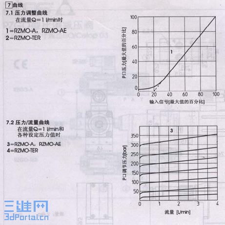

请问图中的两条曲线分别代表什么?为什么都用1L/min限定?如果流量不是1L/min了,会怎么样?会产生什么样的变化?注:这个图是Atos的RZMO-A型比例压力阀的。

1)上面这条曲线就是标准的控制特性,用百分比表示具有通用性。由于如下图所示,随着溢流流量的变化,系统压力也有所变化,所以用溢流量1升(最大流量4升)时的情况表示,也就是说,以阀刚开始溢流作为设定值,这样下面的一组曲线在大流量时的压力值就是压力超调。不是1升时的情况就看下图,可以根据下图绘制其他流量时的控制特性曲线,要比1升时增益更大。
* Q9 K& P" f6 M& R4 Z" V2 W控制特性曲线明确表示,压力阀的调节范围不会是从零压开始的。% \# t" y  ~3 _. ?( ?- X
2)下图是负载特性,明显地随着溢流流量增大,系统压力升高。不同设定压力时,这种升高值有所差别。
