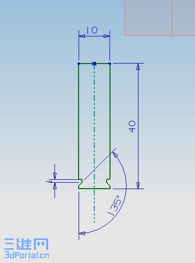

请问UG CAM 里是否支持自定义刀具加工呢,如果可以那么需要怎么加入刀具呢,像这样的形状,谢谢了!

可以自定义刀具,但只是从它的刀具库里的刀具中选一种形状,自己定义不同的参数。
' n! W, S# G9 h& x  v- [! c6 `0 R1 O5 A3 x' }( ]
对于刀具库里没有的形状,好像还不能定义。。最好是在能够实现你的加工任务的前提下,选择刀具库里的刀具种类,自己定义一下参数就好了。。。。这个在UG加工→新建刀具,选择最后一个Retrieve Tool。。

 楼主| 发表于 2007-3-13 22:24:35 | 显示全部楼层 来自: 中国北京
谢谢 那就只能在2D加工里,骗一下软件了 是吧
发表于 2007-3-14 08:47:56 | 显示全部楼层 来自: 中国湖北武汉
编一下软件是指二次开发吧??可以用二次开发的,看到过这样的资料!
