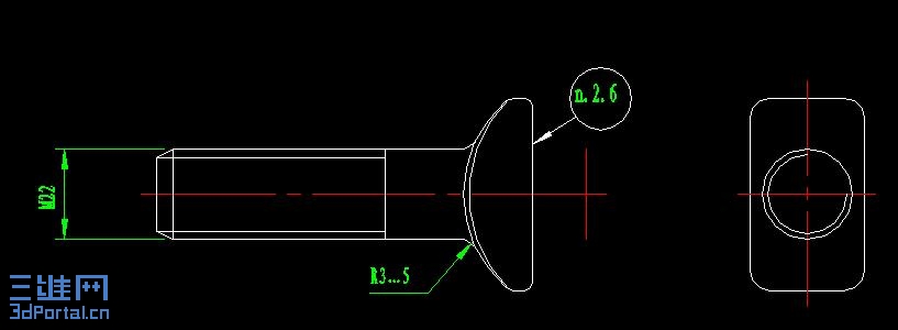

有一张俄罗斯的图纸偶看不懂,请教大家,谢谢了!9 O$ K0 `$ o) P+ n8 }( w

3 J  Y3 S- Q1 W3 Q5 c我请教的是图纸标注的事情:图纸上有R3…5以及n.2.6的标注,偶看不懂,特来请教大家。

R3...5应该是倒R3到R5的圆角,N.2.6就不清楚了。6 c7 ~, |$ k* O) H

N.2.6----------------表面粗糙度吗???????????????????????
% g+ Y6 H/ C  D4 Q7 ~: e----------------------------------( P2 z3 w" _8 c9 D, o; f
有老工程师在吗?应该与我们的老图纸的注法一样的.
发表于 2007-3-13 19:48:48 | 显示全部楼层 来自: 中国山东淄博
因为一般是锻造的,R的范围必须给出:R3~5;
* C; Y) N. P/ o1 U) J# A而螺钉的强度必须打印:n. 2.6;
+ R3 _- b% F% A" ~" R% g* S和中国标准差不多的。

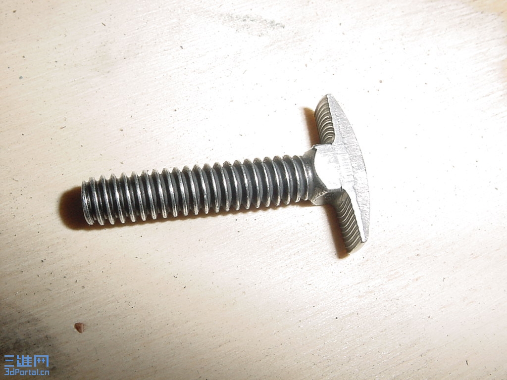

n.2.6还真是不懂哦。这个螺栓也是蛮特别的。我们美国的一个工厂也用一种类似的螺栓。大家看看。也是靠特别的螺栓将流速计固定在电机的风罩上,搞不懂它的螺栓为什么要那么设计。

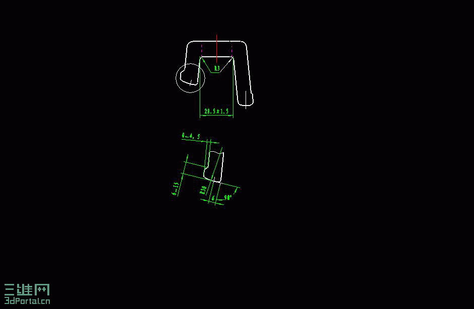

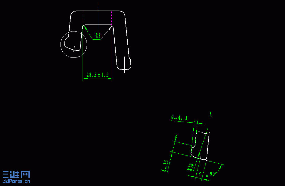

还有一张图也有这样的标注+ S0 p1 a6 J, o1 @

螺栓这样设计可以从风叶的栅栏伸进去再转90度就可以把测速计固定在风罩上啦!这样设计就可以方便测速计的卸载和安装!设计几巧妙!

那么这个n.2.6到底是什么意思,表示的含义又是什么呢?请教~~~~~~
