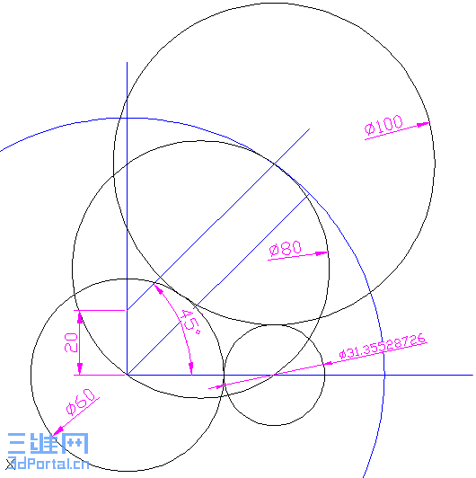

求a值。此題用作圖法即可解

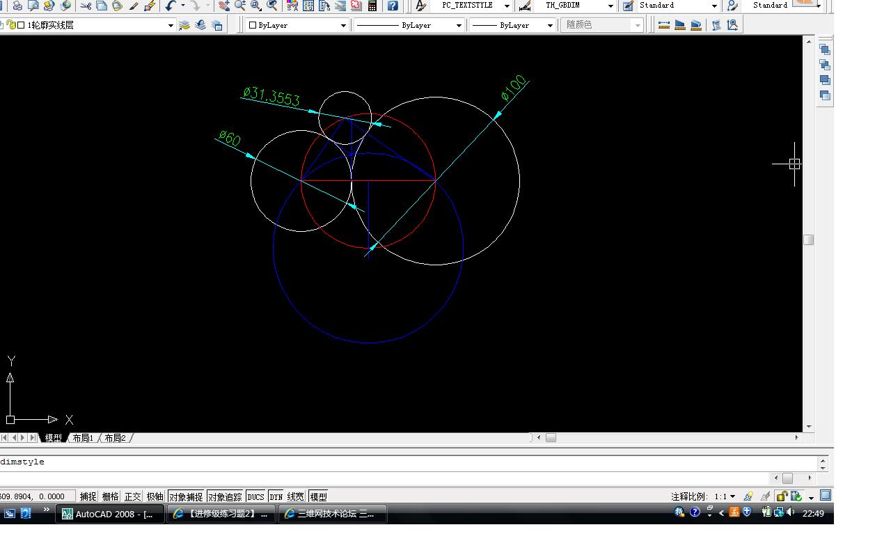

发表于 2007-3-11 17:21:20 | 显示全部楼层 来自: 中国江苏南通
未通过计算,纯粹画出来的,楼主看看,不知对不对?9 M) x' o" ?2 s' O- b* x0 h
  k# ^0 T# v, K) ^+ i" R- G[ 本帖最后由 ferris 于 2007-3-11 17:23 编辑 ]
★新手★ + 3 感谢参与,答案有误哦!
发表于 2007-3-12 05:57:17 | 显示全部楼层 来自: 中国
a=31.35528726
参与人数 1三维币 +10 收起 理由
★新手★ + 10 方法好!正确!还有方法!

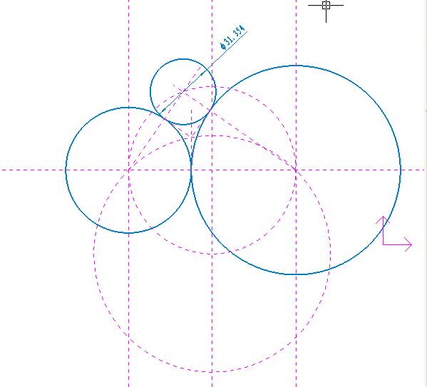

发表于 2007-3-12 11:24:48 | 显示全部楼层 来自: 中国四川成都
我也来试试,大家交流交流!
图

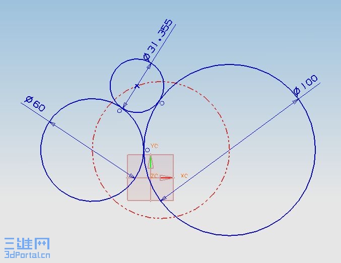

 楼主| 发表于 2007-3-12 15:47:56 | 显示全部楼层 来自: 中国台湾
等充分討論後我會貼出我的作法供大家參考。

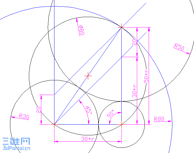

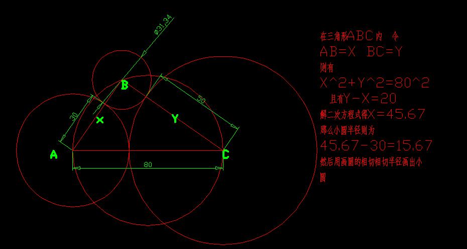

发表于 2007-3-13 12:40:14 | 显示全部楼层 来自: 中国辽宁营口
原帖由 ferris 于 2007-3-12 13:01 发表! Z3 M" D/ Z' R' b7 }' l
3楼的画图方法......看不出它的原理,能说明一下吗?......
: u. f  `0 e' R3 p0 f2 U. q
重新画了一下,不知ferris朋友能否看清原理?
7 t% v4 ~  f. o5 z9 t ; _# {8 j! l9 |0 u
分析思路:
7 q  v# N: U# z* u4 t; F) a设小圆与Φ60圆圆心距离为X,小圆与Φ100圆圆心距离为Y,依题意
; k2 k, r5 K6 p0 TX^2+Y^2=80^2......(圆)( D& I* V9 @7 l2 p
Y-X=100/2-60/2=20......(直线)
# q$ |/ o5 K/ r; a. F( g/ D. ^画出两线,取其交点,即可画出整个图形,6 ]+ N2 f6 e+ h* z  L
5 W' D9 D$ R) ?$ G$ e
画图步骤:
- e4 W: E% A+ }. U: B- C1、以原点为圆心,画半径为80的圆(X^2+Y^2=80^2)
* q# d3 n7 V1 a7 c" {2、(0,20)为起点,极坐标@80<45为端点画直线(Y=X+20)3 g2 H0 [, d9 p& S- v
3、以直线与R80圆交点为圆心,画直径为100的圆
, ^3 d' G8 G) Q. {8 X4、以原点为圆心,画直径为60的圆
+ Q! A3 ^5 l% l; H% v! W7 H0 z5、以原点和Φ100圆圆心为端点,用两点画圆方法画出Φ80圆,Φ80圆与横坐标的交点即为所求小圆的圆心
* u8 K* M/ y' M2 t9 a2 I6、画出与Φ60圆和Φ100圆相切的小圆,完成作图过程。
唐昕晨 + 5 参与讨论

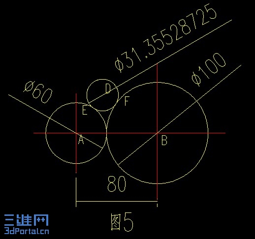

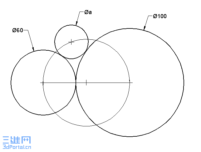

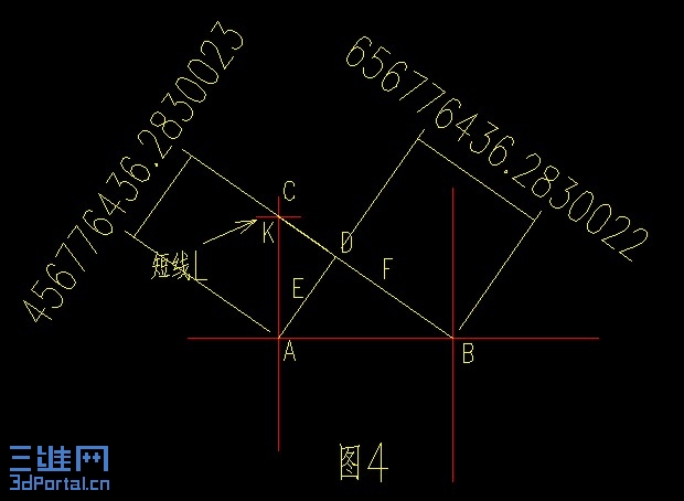

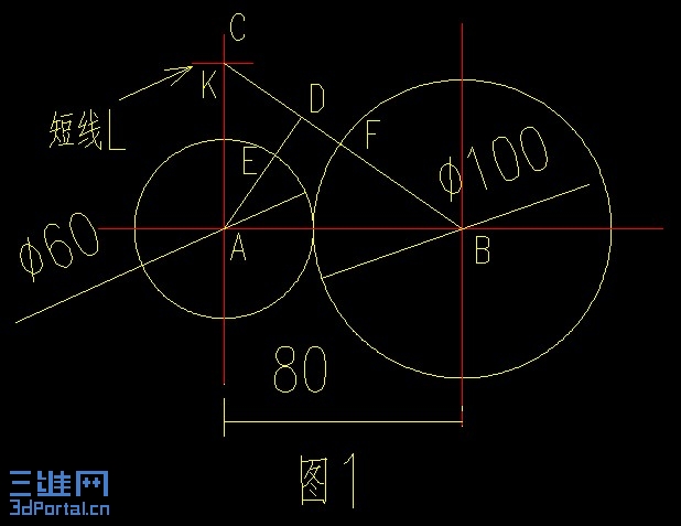

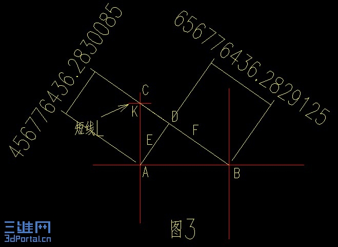

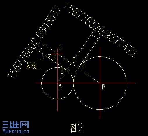

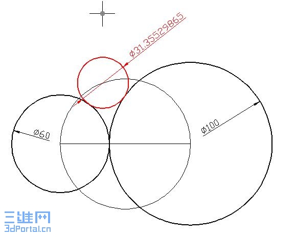

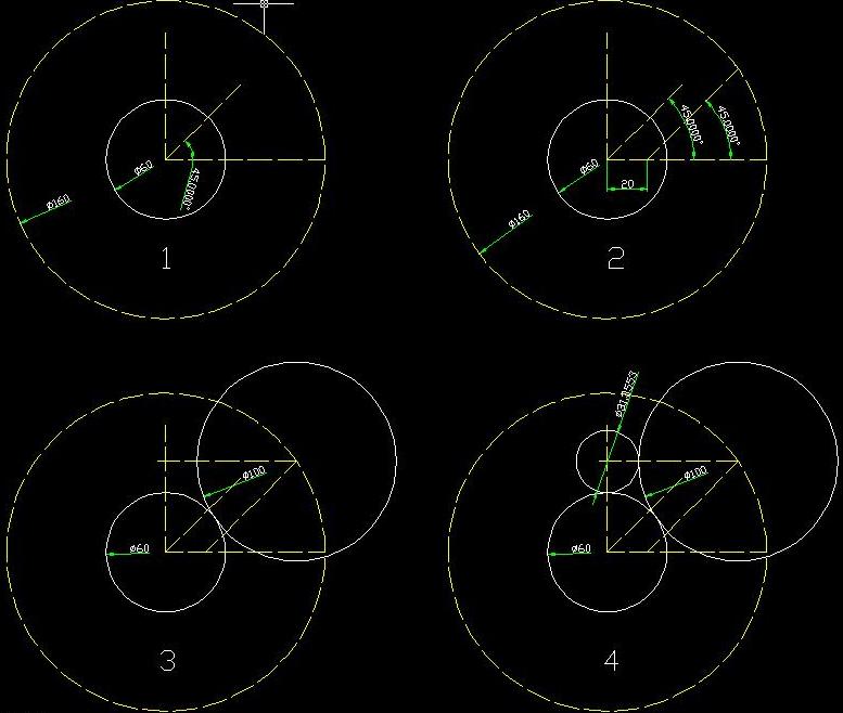

发表于 2007-3-14 14:40:53 | 显示全部楼层 来自: 中国广西南宁
φa=31.3552872566004( L5 ?) f# b5 z
精度为小数点后13位数
6 y" G) c! x7 G解本题采用的是我独创的精确选点法 有关内容请参照我初步研究出的方法:一种新方法精确选点法CAD难题9 V; N9 }$ F) K/ f- ?
http://www.3dportal.cn/discuz/viewthread.php?tid=201404&extra=page%3D1
& G' W0 J7 F4 V1 p! b' u; o" J: B解题原理:
; E  n) V0 v# T先按题目给出的参数画出图1所示的图形;
& }) m$ w, Y4 W4 y1、  确定点在直线AC上:
5 p/ B9 M! t' }& N( R通过沿垂直方向移动短线L的位置,得到短线L直线AC的不同交点K,作出直线KB,再A点作一条与KB相垂直的线AD,D点就是垂足。根据圆周角定律,半圆弧所包容的圆周角均为直角,因此D点必在以AB为直径的半圆弧上。" u  j: S: S# b& ?& \4 L: }+ Z& k
2、  确定参照对象:( P8 F; n( |% h  S3 W" U' r; @
线DE与直线DF的尺寸数值,以及直线AD与直线BD的尺寸数值。
# n/ L2 W, t7 x% O: n( Q在CAD设定的误差范围内,当直线DE与直线DF的尺寸数值完全相同时,或者直线AD的尺寸数值加上20等于直线BD的尺寸数值时,短线L直线AC的交点K点就是本题的解点。
* T- t" y  h) M3、如何通过CAD作图法找出该解点呢?
; }0 ?8 y" S' Z通过对齐标注可以得到直线DE与直线DF的实际尺寸数值,短线L沿垂直方向移动的距离可参照直线DE与直线DF相减得出的数;该数值为正数时,短线L就向下移动,该数值为负数时,短线L就向上移动。然后删除旧的直线KB及其相垂线AD,作出新的直线KB及其相垂线AD,标注得到新的尺寸数值,通过多次反复如上操作,当直线DE与直线DF的尺寸数值完全相同时,本题就解出来了。
$ B* e- W. j. e* P) @解题步骤:
" U4 T5 d8 @0 a, a- T. r1、        按题目给出的参数按1∶1画出图1所示的图形;/ T& a6 c9 ]+ D6 w
2、        将图10000000的比例放大;因为CAD最大能够显示出16位数值,将图放大的目的就是让16位数值都显示出来,使作图得到的精度最高。
5 x- @; X! v* ?% P3、        修改标注样式,设定线性标注精度为小数点后8位数;设定文字高度为80000000;使标注出的尺寸数值可直观看见。/ `  ]" Q* u' t+ a0 F
4、        标注出直线DE与直线DF的尺寸数值,根据直线DE与直线DF相减得出的数,移动短线L,(每次只取数字前段2位就行了,例如:图2中,应向下移动短线L,移动的尺寸数值为600-320=280)" H$ A4 ~  |1 x1 j& ^$ ~
5、        约10次反复操作后,将参照对象改为线AD与直线BD的尺寸数值,此时可将两圆删除,因为圆上点的捕捉有时会不准确(例如:图3中,应向下移动短线L,移动的尺寸数值为0.0030-0.0029=0.0001);# i" R) _4 n+ S9 t  k7 K

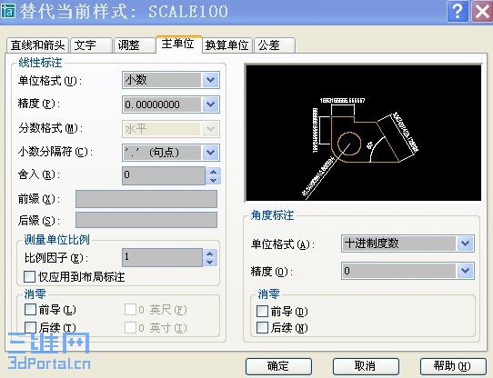

6、        再约10次反复操作后,会得到直线AD与直线BD的尺寸数值几乎相等,如图4,通过将图4放大10倍及100倍,发现最后一位数会得到不同数值,可将最后一位数不算,本题就解出来了,换算后φa=31.3552872566004精度为小数点后13位数;再将图缩放回到图1的1∶1,修改文字高度,标注上尺寸,如图5中所示。由于线性标注设置中将:舍入(R) 设置0,如图6中所示,因此标注显示出的φa=31.355287254 A9 P9 @5 \8 _8 h; J% x# l3 }
' Y( ^0 S* B( w8 ~+ V/ i: b

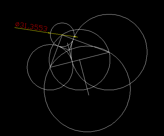

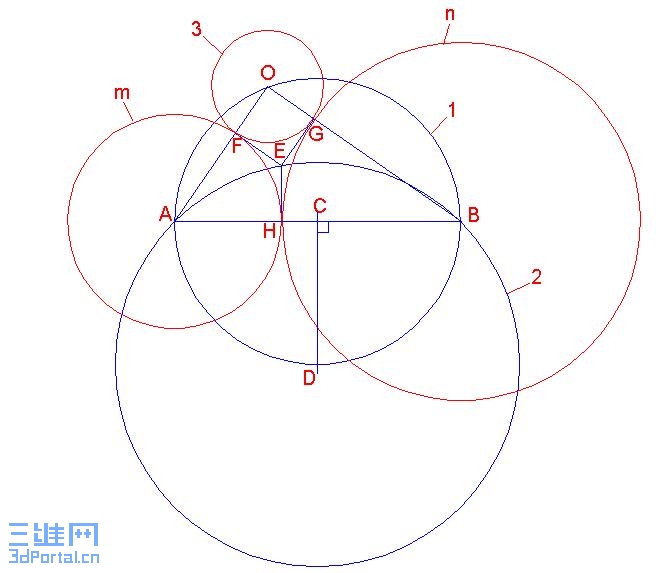

 楼主| 发表于 2007-3-15 12:36:34 | 显示全部楼层 来自: 中国台湾

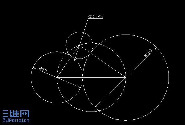

1. 作r=30之m圓, {  K' g2 U) h# V
2. 作r=50之n圓 (m n 兩圓相切於H)& b$ c; \0 J1 m) Y" Q; z
3. 以CIRCLE(2p) →1'st=m圓之圓心A  2'nd=n圓之圓心B  →作#1圓6 J% T$ y) T/ W7 n1 E9 Z1 k+ {- v
4.以LINE →1'st=AB之中點C  2'nd=D → 向下作垂直線CD 並與#1圓交於D8 m. a# k% c/ w8 \, r& e0 J, T$ q
5. 以CIRCLE →cen=D  r=AD →作#2圓
/ `' w! T/ W6 |6.以LINE →1'st=H  2'nd=E → 向上作垂直線EH 並與#2圓交於E
/ T& w+ Q- g& v% Y: h9 S' j3 W7.以LINE →1'st=E  2'nd=tan m圓 → 作切線EF
* A  p7 z3 l, k  X, e2 Y8.以LINE →1'st=E  2'nd=tan n → 作切線EG
! R- l1 S4 G  l9 I# V3 M; [9 c9.連接AF及BG 並延長交於O' h- P. }0 H9 J' P, H
10. 以CIRCLE →cen=O  r=OA →作#3圓
参与人数 1三维币 +10 收起 理由
2005llnn + 10 技术分享
发表于 2007-9-21 17:05:46 | 显示全部楼层 来自: 中国新疆乌鲁木齐
joseflin 方法确实很简单 还没想明白什么道理

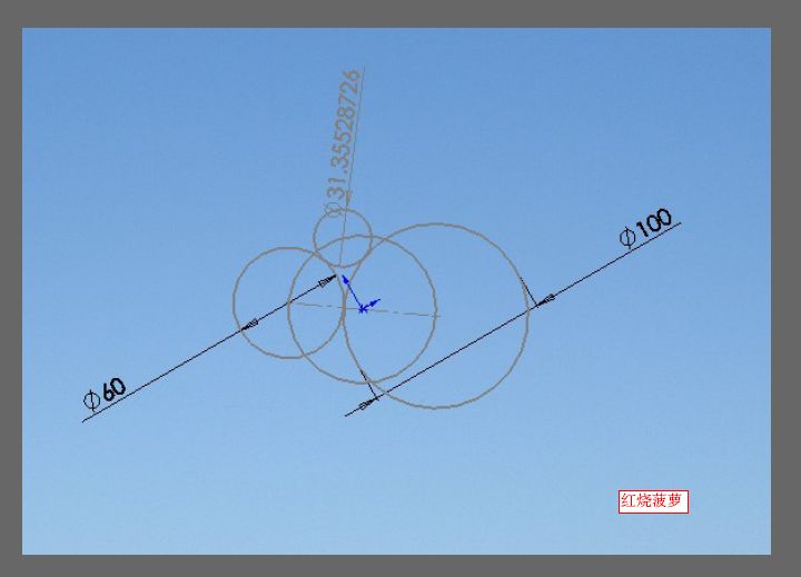

发表于 2007-9-22 09:30:00 | 显示全部楼层 来自: 中国江苏无锡
不会CAD ,用SW参与 ,感觉SW画这类草图还是比CAD快点

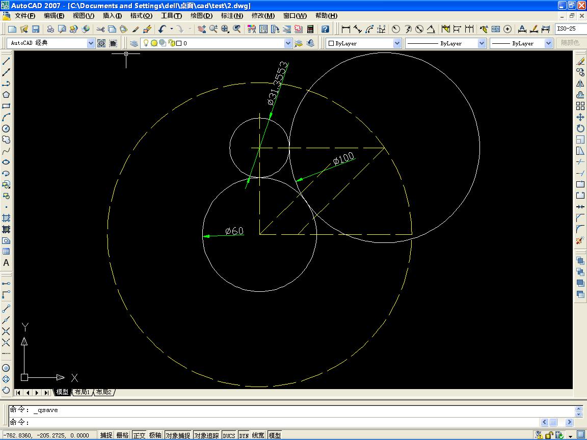

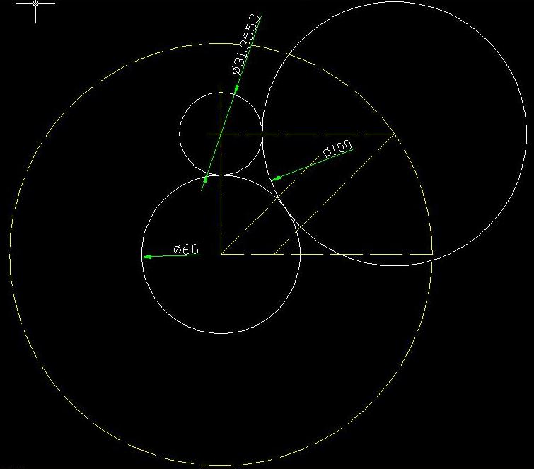

发表于 2008-7-11 10:02:45 | 显示全部楼层 来自: 中国山东东营
共同学习,看看我这个解法。
# }1 e/ p7 D3 O0 @$ t  v0 T- C: x
! u' ^0 x* E) G( f# J* ^4 E[ 本帖最后由 che0925 于 2008-7-11 10:03 编辑 ]
2005llnn + 3 技术讨论,最好给出作图步骤。
发表于 2008-7-11 10:55:38 | 显示全部楼层 来自: 中国山东东营
做题步骤补充
2005llnn + 2 正确,与11楼方法相同,如果是自己想出的就
发表于 2008-7-30 16:42:20 | 显示全部楼层 来自: 中国浙江温州
joseflin先生   我终于弄明白了    你那是内接圆的轨迹啊
/ l0 l) _% Y" |/ v  B嗨   没动脑都生锈了
发表于 2008-8-11 12:27:48 | 显示全部楼层 来自: 中国上海
我在想怎么作双曲线?
发表于 2008-8-11 12:36:46 | 显示全部楼层 来自: 中国上海
13楼的做法绝妙,绝对是几何高手!居然想到了三角形的内心定理!牛啊!
