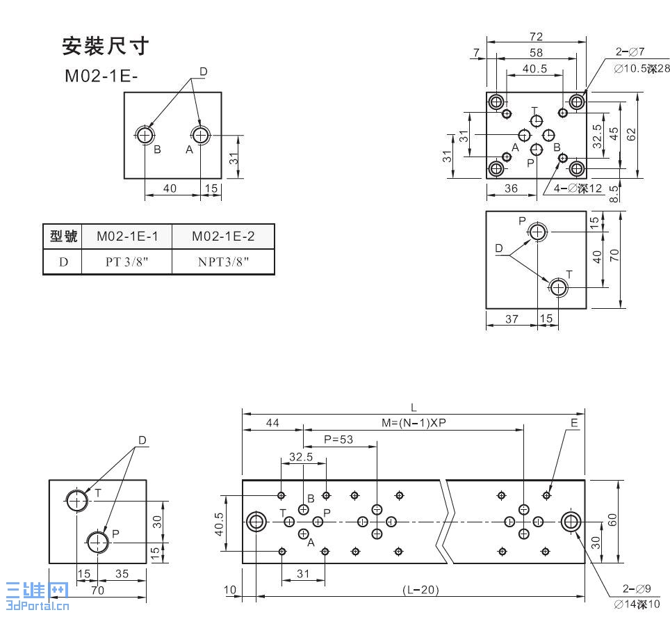

哪位大哥有10通径叠加阀用的底板通道块的详细尺寸?急!先谢谢了!!

这个还是根据具体的阀设计、选用合适的底板过渡块!

这个没有国家标准。
: @5 L. s& [' {只有安装面尺寸有国家标准。
发表于 2007-3-11 15:21:22 | 显示全部楼层 来自: 中国河北邢台
叠加阀通路块最简单了,一共四个油孔一进一回,两出即可,你可根据你的管路安装情况,设置出口的朝向。

标准是B上A下。也可以A上B下的。自己随便做

给你一个力士乐的吧
+ p& m9 C; m# P: {10通径的好像各个厂家都一样
RC 45 054.pdf

看你是公司做的 还是自己做的了6 X$ N- f  q" ]1 p
要是公司做的话可能有统一的标准什么的 或者可能还有通用块什么的可供选择的 , y% u, c' k/ N# q2 D# p- Y1 t
5 d) k. w# J# F' N9 n/ _8 k
要是自己用的话 就最好找到你要用的产品的样本好好看看  不过10通径的叠加阀都是一个标准的一般,所以要想画阀块的话就随便一家厂家的都可以的: s/ S3 a0 W4 u" ~, \% _! k! u
" O8 |+ G% L0 V+ _' ^# ]6 ~只要把阀能够把在上面,然后就是油路连通,不要把块打穿就可以的了

楼主没说明白,是不是需要的是:10通径的多联底板块?

北京精机发的是6通径的图,楼主要的是10通径的,我给一个参考的吧
