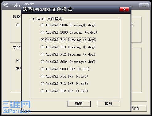

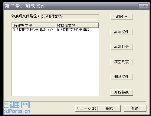

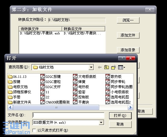

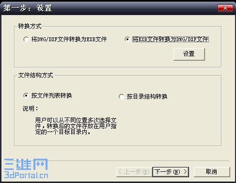

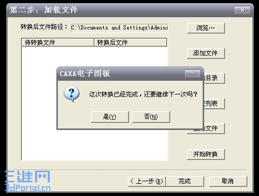

原帖由 yechen 于 2007-3-10 09:37 发表
$ l- ?9 W. x  x& U/ `/ ]- g7 qCAXA转化成CAD文件后,为什么里面的点、线不能复制
9 Y  c+ S' O1 c我没有出现这样的情况,最好转成R14格式,发个过程给你+ i, ~0 y& a: {, p9 c( N4 E/ p8 P0 G
此文件转换正常
