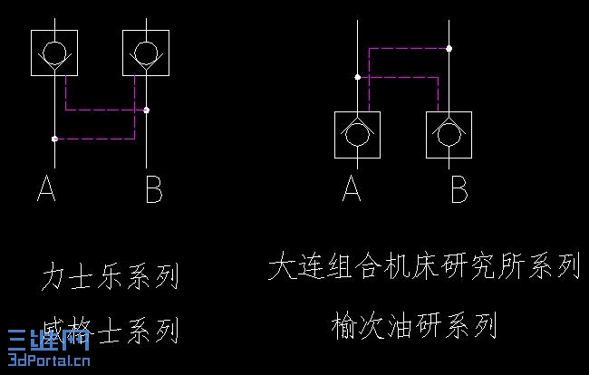

在叠加阀中经常要用到双液控单向阀,在国内现在用的该系列阀中主要有大连组合机床研究所系列,榆次油研系列,威格士系列和力士乐系列。从机能符号来看基本类似,大连,榆次压力级别稍低20~25MPa;威格士,力士乐系列压力级别较高31.5MPa。不知道各位在低压系统(6.3~14MPa)除考虑价格因素外,相同通径的这几种系列的阀块是否可以互换。另外谁知道国内有几家工厂生产叠加阀?

 楼主| 发表于 2007-3-13 15:45:13 | 显示全部楼层 来自: 中国山东济南
感谢大家的支持!!!" l0 C; M2 e6 ^- t2 o2 V( g
仔细看了一下手册,两者的符号表示的确有不同:高压系列(31.5MPa)控油口是A,B;低压系列控油口是A1,B1。应该有所不同吧。而一般说来A、B和A1、B1口的形式是不同的,由于是组合阀,A1、B1口一般有密封槽,而A、B油口为没槽,不知道大家有没有这方面的经验。9 A  j+ D  e! I6 _' \

发表于 2007-3-23 23:16:32 | 显示全部楼层 来自: 中国辽宁大连
1.先说第一个问题  就是叠加阀可以互换的!!,要是相同规格的叠加阀外通道的油口连接尺寸是一致的,要不怎么能够互相叠加了?
# C! v% ]0 T$ G( M2 g9 I& z2 ^2.再说第2个问题,就是一般要是一个原理叠加板当中只有一组阀,且系统之中也只有这么一个液压板,那么就没有什么A1,B1之分了,好象就应该直接写A,B吧。但是往往在一个叠加系统之中,不止有一组阀的,况且每组阀要是接管的话都有A,B,P,T4口之分,一个叠加板可以只有一个P和一个T,但是却不能把所有的A,B连在一起,为了区分期间,就加了数字区分,如A1,B1等等。且有上A下B之作。$ J1 Z- O+ L( h" S
3.就是楼主说的哪个图,看看原理,不都是从单项阀入口前引的控制油么,只不过两个阀的顺序不一样而已的。

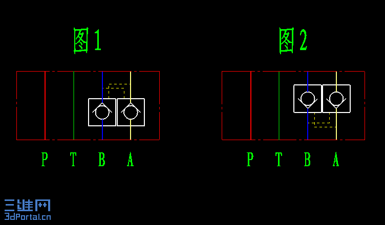

发表于 2007-3-24 23:25:34 | 显示全部楼层 来自: 中国河南安阳
原帖由 seanf 于 2007-3-13 15:45 发表
0 t% }: {& [7 a. r: [感谢大家的支持!!!
5 T. h7 r6 ?- p, r$ c  n3 m' L! b3 g3 ~仔细看了一下手册,两者的符号表示的确有不同:高压系列(31.5MPa)控油口是A,B;低压系列控油口是A1,B1。应该有所不同吧。而一般说来A、B和A1、B1口的形式是不同的,由于是组合阀,A1、B ...
- s9 I# A. p9 |) }0 L/ a" V. d9 R" h6 q1 v
    你所说的正常的叠加式双液控单向阀的图形符号为:图1(不论是高压还是低压系统都一样),通常也叫液压锁。换向阀在中位时,两单向阀锁住了执行元件(油缸等)的A、B两腔;7 j9 [) K( ]& s9 R  ?* D- C, U
    几年前为客户定做过10台如图2的双液控单向阀,到现在也不知道当时用户定做的这10台双液控单向阀用在了什么样的系统中。
