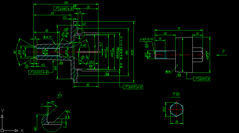

这个是个铣齿圈尖角的工装,锥面和胀套端面磨出来用顶尖打表跳动在0.01mm以内,可上到分度头上后跳动就有0.10mm左右,为什么回出现这种情况?

先打下分度头主轴锥孔跳动,看锥孔精度是否完好。

 楼主| 发表于 2007-3-9 11:47:52 | 显示全部楼层 来自: 中国四川眉山

3 `  ?& n+ E2 C" ?: x4 ]旧工装打表就很好,2丝不到。
发表于 2007-3-9 15:53:46 | 显示全部楼层 来自: 中国湖北十堰
涂红丹检查锥面和端面接触比, 可能是端面靠得不均. 另外, 考虑一下是否检查了大端直径, 清洗是否干净, 螺钉锁紧是否均匀等.
 楼主| 发表于 2007-3-9 16:53:22 | 显示全部楼层 来自: 中国四川眉山
涂红丹检查了,锥度合得还可以,那个磨工说这是配合得比较好的了,比其他的配合得好多了
 楼主| 发表于 2007-3-10 11:51:41 | 显示全部楼层 来自: 中国四川眉山
算了,不整了,我感觉可能还是分度头的问题,可能是内锥小端有问题,因为我试了一个新买的分度头,打出来跳动就还将就,我再试了一下配合印痕,发觉整个锥面吃重有点不均匀。
 楼主| 发表于 2007-3-14 11:36:06 | 显示全部楼层 来自: 中国四川眉山
我终于发现打不起表的原因了, 因为齿圈比较短,所以在切了4-1槽后又加了个垫圈,再靠磨了垫圈端面,因为前后两次磨的基准不一致就造成了打不起表。
