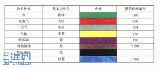

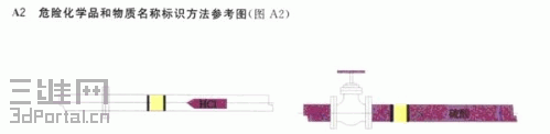

[已解决] 氟化氢管道表面色是什么色?
发表于 2007-3-8 17:06:27 | 显示全部楼层 |阅读模式 来自: 中国河北邯郸
如题
/ Y0 t- c# S3 r8 ~: G* A5 {  {急需!!!是指气态氟化氢
发表于 2007-3-11 10:52:07 | 显示全部楼层 来自: 中国福建厦门
管道涂色要查找《工业管道的基本识别色、识别符号和安全标识》GB7231-2003的规定,气态氟化氢应该是中黄底黑字加危险化学品标识。
