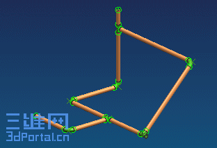

国内有用软件作3维管路布线的吗?
6 ^  |8 b. y3 |3 T+ d0 B & X1 ?% f  c2 o) S7 j& X/ Y7 ~+ N
布液压管路 或者 水管路的??$ t5 O) m1 v% H1 g& }1 w4 i5 l
0 x. V+ u% C( `2 P; v$ V, v. e请指教0 e" x# I" b6 V: v* Z1 h  H
+ c3 o1 z- M7 V下面一张 是我用3维软件做的一个最简单的布线,只有管子!没有加别的。呵呵!

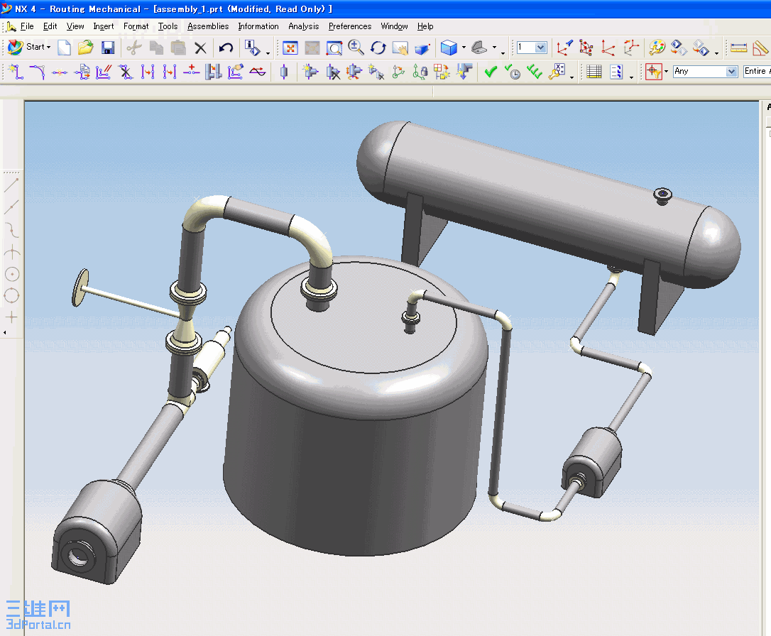

 楼主| 发表于 2007-3-9 11:25:25 | 显示全部楼层 来自: 中国上海
国内有哪个企业用软件设计的吗?1 t1 s2 p1 _, \5 c& @; V% }
下面是一个最最简单的
9 \  }% e; y; `5 Z9 R4 G+ y用NX4做的

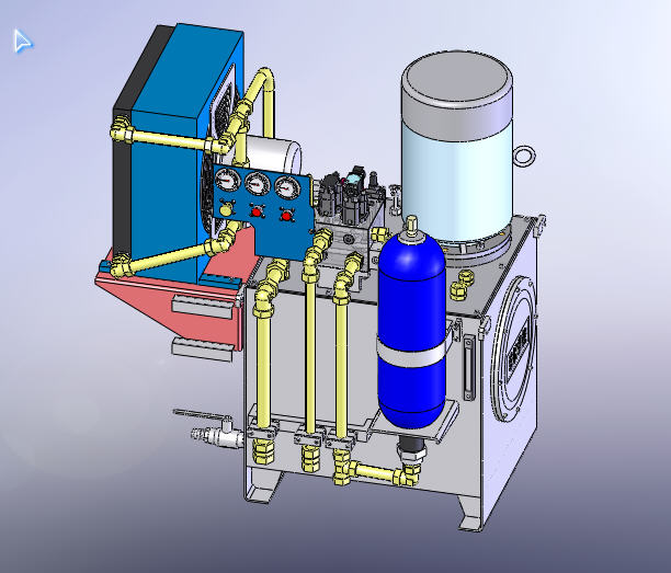

发表于 2008-6-30 11:59:43 | 显示全部楼层 来自: 中国山东济南
原帖由 tudou198423 于 2008-6-30 10:00 发表 http://www.3dportal.cn/discuz/images/common/back.gif8 e% M. X$ E4 [7 h) A
solidworks的布线功能如何?
. ]+ }; v9 _# F& g& Z2 \
还不错啊* q0 a# A3 K& n2 e$ g
贴个图片: r8 X9 H" c/ f  Y
注意:确实是用的布线功能,不过都是硬管,软管也可以,就是太复杂* ^; S7 L! P, P
