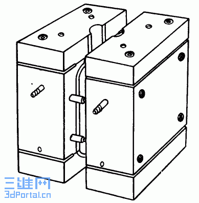

吹塑模具结构均为由两个半模组成,下图所示为吹塑模的外观。两个半模各由三部分组成:颈部,体部和底部,每个半模都有单独的冷却水通路,这是挤出吹塑的模具,4 i0 T+ ]8 J, I# j- u

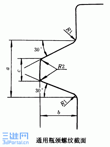

    螺纹截面形状分为:1 C2 ~7 F0 y: l7 p6 ]. B

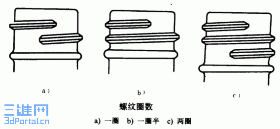

1.     通用螺纹:用于各种塑料瓶口,截面为梯形,如图所示。螺纹有一圈、一圈半和两圈三种,如图所示。+ N( \7 j. X: X$ h, u

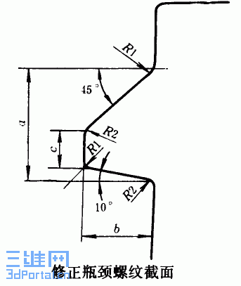

2.       修正螺纹:用于瓶盖旋紧后有一定内压的瓶口。截面为梯形
( V# c' R" l, i; Y. D6 \# w& E c3.gif " J4 V; x' {, n& v6 ~* J1 z
