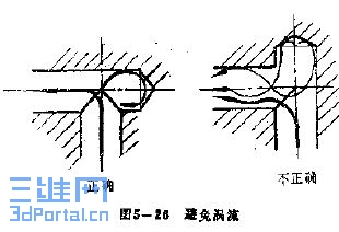

关于阀块设计中孔的深度问题.希望大家给点经验.特别是2孔相交的时候,2孔的深度怎么确定?是一孔深止另外孔的中心线好,还是到钻头尖端,或是别的什么位置?开始我想到中心线好,但是觉得截面不足1个孔的面积.是不是影响不大.% g) \: r. A& N4 d; U: M
另外这个问题还分2个孔是等径孔还是不等径孔.

发表于 2007-3-7 15:43:37 | 显示全部楼层 来自: 中国北京
个人觉得,如无功能和加工工艺方面的特殊用途,一孔深至另一孔中心线就足够了(其实只要钻孔到可以保证达到最大截面就可以了),因为钻的再深,截面积还是不变的,而且还不利于加工。* O' L3 o6 y6 D+ u$ W  p* d

发表于 2007-3-7 22:39:59 | 显示全部楼层 来自: 中国福建厦门
应该看下液流方向啊,如果垂直相交,正向流动的到中心线就可以了,垂直孔钻得略为深些,
2 H3 @5 S6 p  ]( ]: }以免流动产生振动很冲击

发表于 2007-3-17 13:11:15 | 显示全部楼层 来自: 中国浙江绍兴
6楼说的意思大体是:钻头是有一定的锥度的,垂直的时候钻到中心可能会有的没有钻好,因为钻孔的时候难免有误差,所以应过中心线一点点了,不然没钻到的在液体流过时会产生很打的噪音!

发表于 2007-3-18 21:18:20 | 显示全部楼层 来自: 中国江苏南京
8 ^, Y8 X0 E9 G; o% c+ u
我怎么觉得6楼和图片的意思是: 要根据液流的方向来设计哪个孔更深一些。
& G6 t* f9 L" ~6 ], G/ H那张图液流从下向左流,如果是右图,液流就会被分散,产生扰动和紊流。那样设计就不对。4 ?/ ?: {: r# _6 v
如果设计为左图:右边多出的球形液流会原地旋转,像个液压弹簧,使向左的液流不被分散。
发表于 2007-3-19 09:25:40 | 显示全部楼层 来自: 中国四川自贡
这个问题不错啊..这个不加分?) ]% \" X/ G- W7 _- Y
关于两孔的相交问题非常重要,对P孔我们一般要深过T孔的.相交时也超过了中心线的.再如两孔如在顶部相交那有种相贯的画法..截面积为95%以上,可以适用的..(有图就最好说明了)

发表于 2007-12-31 20:13:11 | 显示全部楼层 来自: 中国河南安阳
论坛里好像有类似的讨论帖子。1 Y+ i% k- I; f5 b
6#的帖子对于液压油单一流动方向很好确定,但是实际中的油流方向很多是双向的。

发表于 2008-1-2 19:29:05 | 显示全部楼层 来自: 中国湖北武汉
两孔相交时最好是都钻到中心线,这样锥角一交,对油液流动是最好的,可以看看流体力学的东西。

发表于 2009-1-1 16:07:42 | 显示全部楼层 来自: 中国陕西西安
六楼的正解,我用流场软件模拟过,保证流体正击方向没死腔即可。
