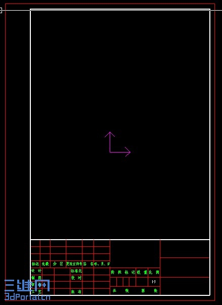

发表于 2007-3-8 10:29:57 | 显示全部楼层 来自: 中国广东汕头
原帖由 c119194690 于 2007-3-7 10:52 发表9 t0 {; l; a5 X# a
请问一下CAXA图框线宽怎么设置??
* L- I8 I5 ^% O  n
可参考次图框,白色线为粗实线,红色为细实线
